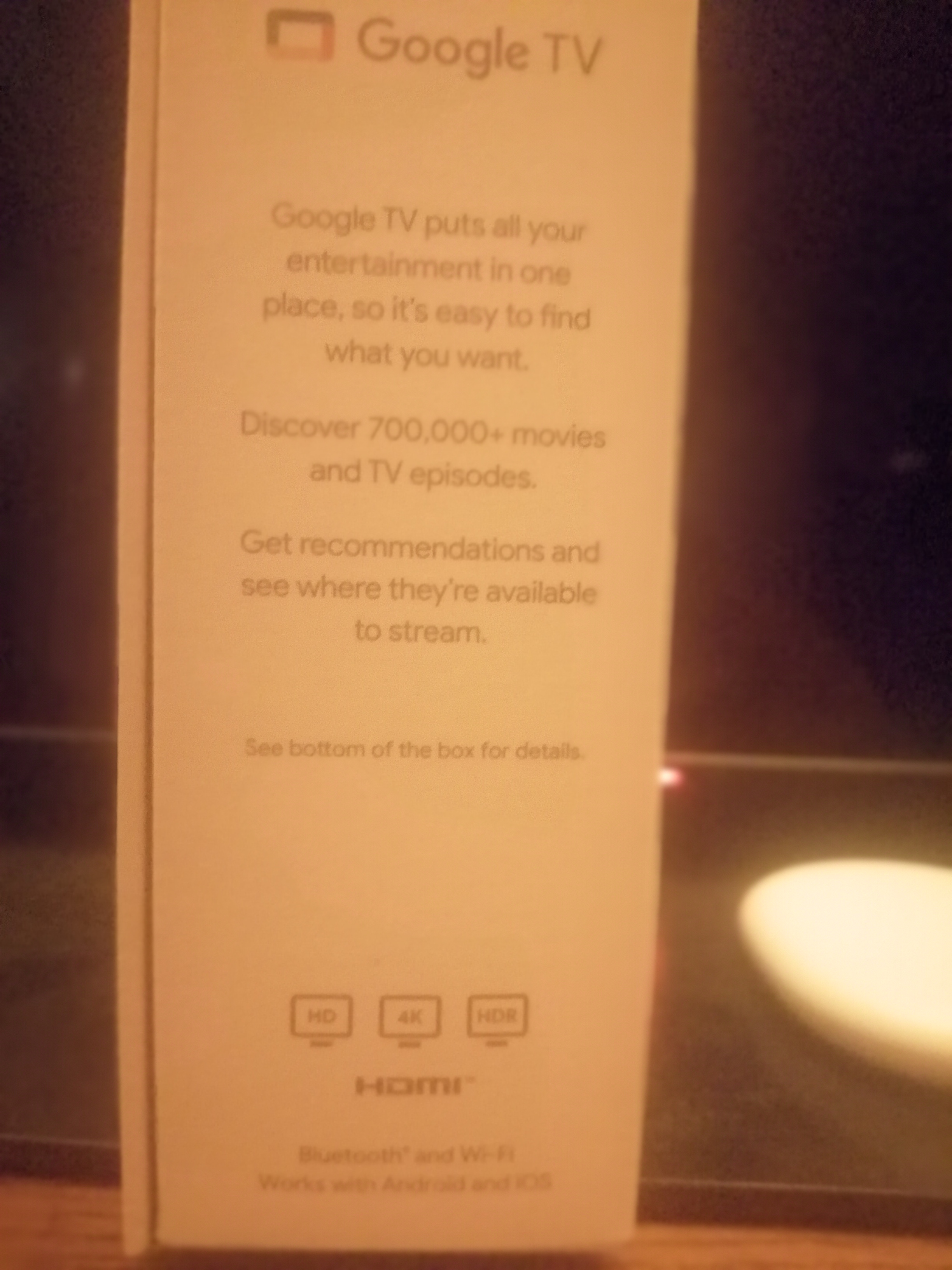

Salut @Iulian_16, ‏‏‎ ‎ Te pot ajuta sa iți rezolvi problema dar mai întâi trebuie sa îmi spui ce dispozitiv ai. Din ce ai postat nu este clar daca vorbești de Chromecast Ultra sau un Chromecast TV, așa ca te rog sa atașezi o poza cu dispozitivul.
Iulian_16
Acesta e chromecastul
Iulian_16
Acesta este
Iulian_16
Google chromecast 4k hdr...
RafaHelper
Mulțumesc pentru poze @Iulian_16. Tu ai un Chromecast TV sau Chromecast with Google TV. Poți sa îmi confirmi ca daca cauți in Play Store nu găsești aplicația Orange tv go si sa atașezi o poza cu rezultatele primite in urma căutării?
