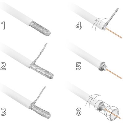

Este OK în acest caz , doar sper că aceste mufe sunt cuplate corect pe cablu și masa cablului coaxial nu atinge miezul de cupru. Dacă se întâmplă să nu fie mufat corect acesta poate influența negativ semnalul TV.
Dacă nu ești sigur că este corect făcută mufarea aici ai o descriere corectă cum să faci acest lucru.
Ndv
Eu cred ca este facuta corect, deoarece tot eu am taiat cablurile si pt tv 1 care funcționează.. Plus de asta, am pus cablul coaxial care intra in receiver direct in tv 2 si nu gaseste nimic

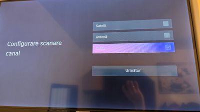

Am înțeles atunci în acest caz , problema este la scanarea pe TV, o să incerc sa îți fac niște capturi de ecran cu setarea lui presupunând că TVul tău are Vidaa OS .
La scanare ai selectat DTV scanare canale digitale, nu analogice/antena etc
Ceva de genul, ca nu stiu ce sistem are tv tau.

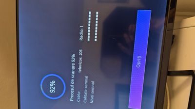

Da, cand dau pe scanare automata am asa:
Tara
Tip recepționare DTV
Tip fonduri digitale: DVB-C si DVB -T(eu am selectat C)
Tip scanare: complet
Id retea: auto
Rata simboluri: auto
Sortare dupa LCN: pornit

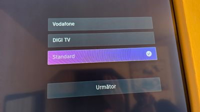

Aici ai selectat Standard?
Ndv

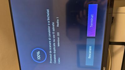

Mie nu-mi apare așa.. eu am scanare automată apare
Tara
Id retea: auto
am încercat în orice fel, tot nu funcționează. Renunț 😅😅😅

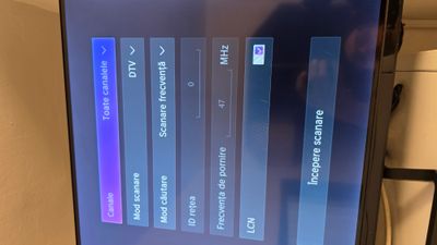

Aici ai setările pentru VidaaOS
