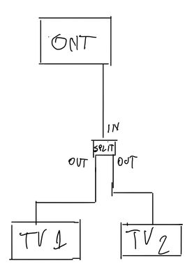

Cablul din ont intra in splitter de unde pleaca 2 iesiri, una direct in tv 2 si una in receiver si in tv 1. E corect?
Corect, ceva de genul trebuie să arate diagrama.

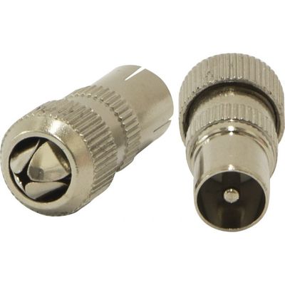

Poți face o poză te rog la spliter și una la mufa care intra în TV2? . Mulțumesc
Poti atasa un screenshot cu mufa pe care o introduci si porturile disponibile.
Arata ceva de genul.
