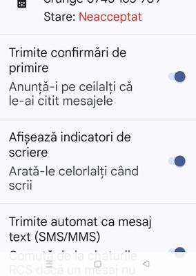

Buna! In telefonul meu , nr. centrului de mesaje este configurat sub forma "+40744946000",145  . Am pus cartela in alt telefon iar nr. centrului de mesaje este afisat corect. SMS-urile se trimit aleatoriu (unele ajung la destinatar dar mi se afiseaza ca nu au fost trimise, altele nu ajung). O sugestie? Telefonul este OnePlus 12R. Cartela prepay este preschimbată din 26 aprilie și nu mai funcționează nici RCS.

Buna! Am avut in ultimii 2 ani un telefon Oppo Reno, si pana acum vreo 6-7 luni, totul a fost Ok. Am pus situatia ba pe vreme, pe retea, etc si am tolerat ...in aprilie am achizitionat telefonul One Plus si m-am gandit sa verific cartela la un magazin Orange, unde mi-a fost schimbata cu o alta cartela  in 26 aprilie. A fost instalata in vechiul telefon, nu s-a schimbat nimic, iar a doua zi in 27 aprilie am mutat cartela in noul telefon, unde problema a continuat sa persiste plus faptul ca actuala cartela nu mai este acceptata la RCS (la cea veche RCS functiona). Am facut o sesizare zilele trecute si dupa cateav zile de monitorizare, din punctul de vedere al tehnicienilor Orange pare ca totul este in ordine iar mesajele se transmit (desi stiu sigur ca nu au fost receptionate de catre destinatari). Cele mai multe SMS-uri care nu se transmit, sunt trimise tot catre numere din reteaua orange. Ieri am discutat iar cu operatorul de la relatii clienti (ii multumesc pentru rabdare si atentie) si am convenit sa merg la un magazin cu service care sa identifice si sa rezolve problema. S-au mai intalnit/rezolvat situatii similare?  Multumesc pentru suport!
