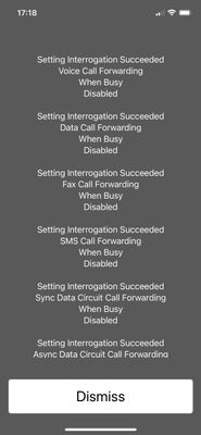

Deci, momentan as recomanda o verificare a redirectionarilor curente formand *#002# direct de pe telefon. Ar trebui sa returneze o lista de redirectionari. Important e ca cea pentru "when busy" sa fie activa.

Poti incerca te rog si *#67# + tasta de apel?
Ar trebui sa returneze statusul redirectionarilor "when busy". Ai un screenshot mai jos.
Daca nu merge asa...poti incerca un apel la 300 sau 0374 300 300 si vezi ce zic si ei. Poate pot activa chiar ei redirectionarea in cazul asta.

Peerfect, deci, dupa cum ziceam, nu ai redirectionarile activate pentru cazul asta.
Cel mai bine, intrucat nu sunt sigur care mai e metoda de activare a redirectionarilor, cel mai bine da un telefon la 300 si vezi daca pot ei sa te ajute mai departe.

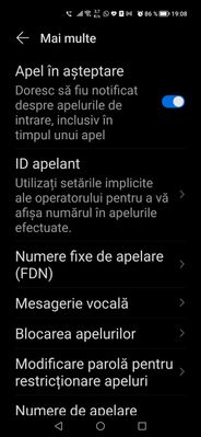

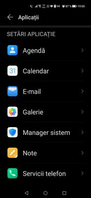

Pentru apel în așteptare trebuie intrat în setările telefonului, apoi în Aplicații, unde derulezi lista până jos la "Servicii telefon ", apoi sub "apel wifi" apeși "Mai multe" și găsești "Apel în așteptare", activezi și gata.
