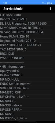

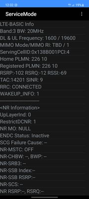

28-09-2022 12:29 PM - editat 28-09-2022 12:33 PM
Poti sa pui o captura din ecran din meniul *#0011# al telefonului Samsung si iti spun daca e profilul 5G aplicat pe contul tau sau nu. Doar sa fii conectat la reteaua mobila si nu la cea wireless. 🙂 Trebuie sa ai un parametru ENDC Restriction setat pe ''false'', nu pe ''true''
Ah, de fapt e un Samsung cu Exynos. Pe asta valoarea trebuie sa fie 0, nu pe 1, iar valoarea se numeste RestrictDCNR 🙂

Da, e restrictie pusa. Trebuie scoasa. 😁

Trebuie sa contactezi Orange, banuiesc ca daca esti persoana juridica ai un manager de cont, daca nu apelezi 300 sau scrii pe site in chat si te ajuta ei.

ok am discutat pe site și acum apare 0 deci sa înțeleg ca e activ serviciul 5g?
la 28-09-2022 01:02 PM
Da, este activ profilul 5G acum. Cand vei avea acoperire 5G telefonul se va conecta automat. 🙂
