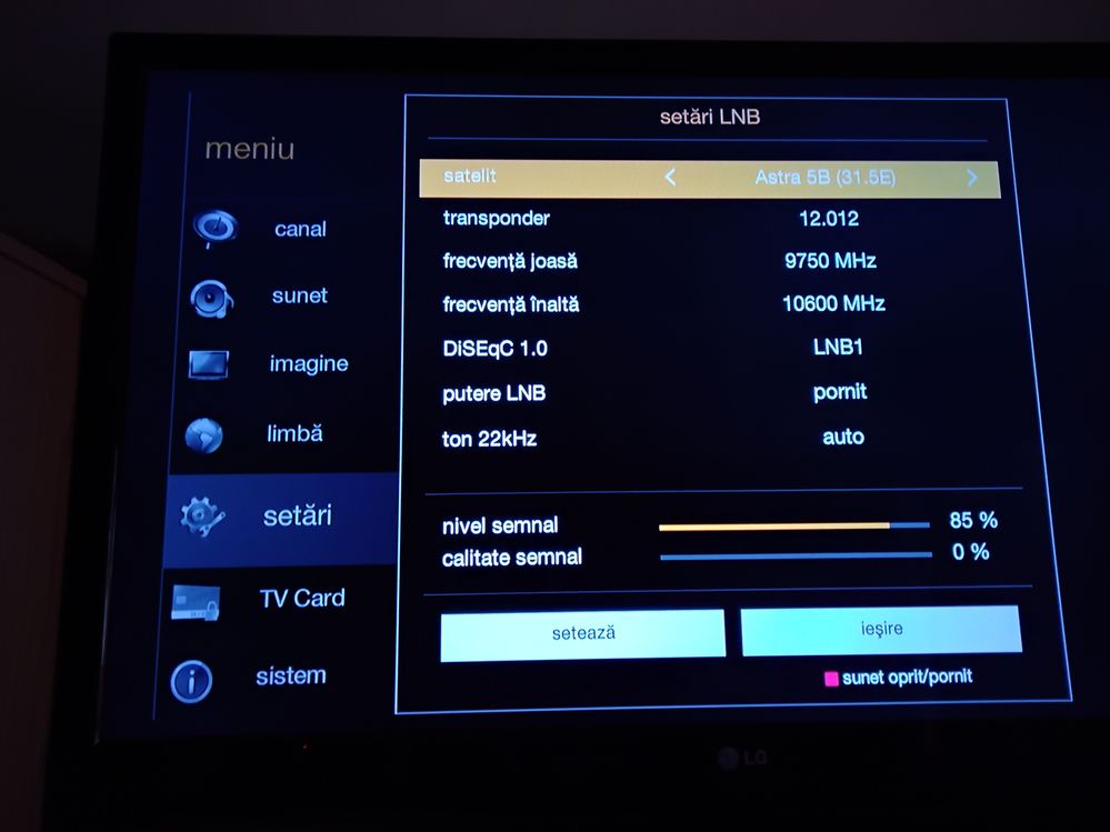

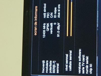

Da...au găsit satelitul...din câte am înțeles toată treaba e di frecvență, eu am chemat un tehnic...așa arată la mine,poate te ajută

Ok la setări LNB ce frecvență ai pus poți să-mi faci o poză mersi mult tu ai receptor samsung ăla negru mic
la 14-05-2023 10:38 AM
Așa arată la mine,receptorul este Samsung....calitate 0 la lnb....habar nu am,poate pentru că satelitul hellas nu intră în meniu....eu am chemat un băiat de la Sky....au și cautela tehnicieni dacă ai în zonă.Succes ce să zic....mi se pare complicat să faci singur
