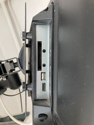

Functioneaza cu cartela CI+!
Multumesc pentru sugestii!!

Din păcate ai nevoie de decodor digital.
Daca tv-ul era dotat cu tuner digital DVB-C ai fi putut recepționa toate canalele necriptate.

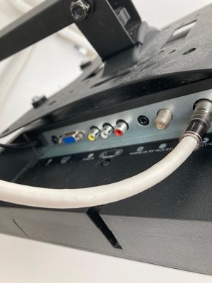

Buna ziua,
Pozele sunt atasate acestui mesaj.

Ce inseamna TV de generatie mai veche? Eu am un TV din 2016 si receptioneaza grilele digitale (are standardul DVB-C). Verifica daca suporta acest standard (in principiu, daca accepta card CI+, inseamna ca nu are o problema cu receptia digitala prin cablu).
O alta varianta ar fi un decodor (CI+ sau aparat separat) de la Orange sau un tv nou.

Televizorul are conectori similari cu imaginile de mai sus (inclusiv una similara ca dimensiuni cu o cartela de telefon/card bancar si groasa cam cat e degetul mic de la mana)?
