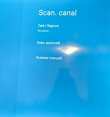

Pt ca dupa trecerea la Orange nu-mi mai mergea smartul, am dat resetare din fabrica. In urma resetarii, la scanare canale automat, gaseste zero canale TV. Am incercat si cu internetul conectat la TV, si fara. Scanare automata, cablu, altii. Nu merge nimic. Imi amintesc ca si tehnicianul a avut initial problema asta, dar nu stiu ce a facut ulterior ca sa mearga. Are cineva vreo idee? Este TV-ul nr. 2, principalul merge, deci nu cablul e problema.

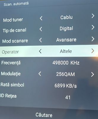

Ai selectat la operatori ,,Alții " sau Telekom Romania?

Da. Ca varianta am UPS si Altii. Le-am incercat pe ambele, desi stiu ca Altii e alegerea corecta.

La scanarea automata ai selectat ca tara România și tipul canalului Digital?

Da, televizorul e pe perete, cam dificil sa-l mut la cablul celuilalt pt proba. Da, am selectat Romania, cautare automata, si cauta el in Analog si Digital, dar nu gaseste nimic.
Încearcă doar digital. De asemenea dacă ai CI+, încearcă să scanezi fara el în tv.

Nu se poate opta doar pentru canale digitale. Cauta automat in ambele.
