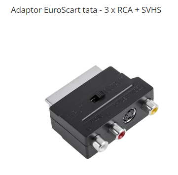

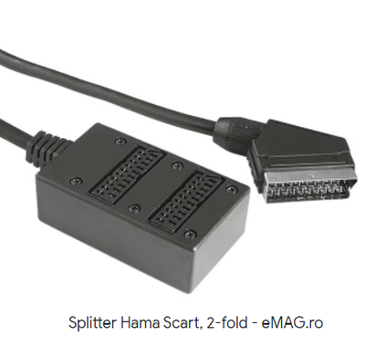

O alta chestie. Cum pot lega doua tv-uri la un singur receiver satelit ? Are o singura mufa euroscart.
Salut @adis: Dacă nu găsești o variantă de conectică mai facilă (RCA, HDMI), există spliter și pentru EuroScart. Vezi foto ca idee, deși la eMAG nu mai este pe stoc. Poți găsi la magazine de profil, dar e o tehnologie destul de.... veche.
adis
Ar fi buna solutia ,daca nu mi-ar trebui vreo 20 de metri si sa-l mai trec si prin pereti☺.
@adis: Îți recomand varianta de adaptor EuroScart / RCA (vezi foto). Iar pe parte de RCA ai și splitere și cabluri și mufe mult mai ok de procurat și de prelungit. Iar dacă mergi pe vaianta cu S-Video.... vei avea chiar și doar un singur cablu / o singură mufă pe video/audio. Din păcate atât timp cât vorbim despre EuroScart, nu va fi cazul de extracalitate HD, adică de cabluri și conectică pentru HD.
