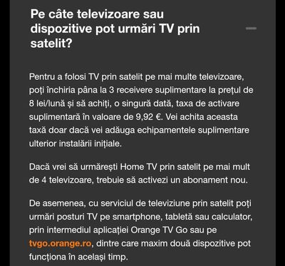

Poți solicita un nou receiver.
Ai detalii despre preț la întrebări frecvente.

Dacă vrei să ai programe tv disponibile pe 2 tv-uri îți trebuie un lnb cu 2 ieșiri, cu alt cablu tv de la antenă și alt receptor. Atenție, se plătește și o taxă de instalare de 10 euro, pe factura următoare. Te sfătuiesc să ceri la Orange acest lucru, pentru că alte variante nu funcționează.
