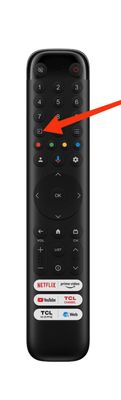

In cazul meu butonul pentru accesarea sursei este cel din imagi5335.jpgDacă ne spui ce model de televizor ai, e posibil ca cineva din comunitate care are același TV să te poată ajuta cu pașii exacți pentru setare.

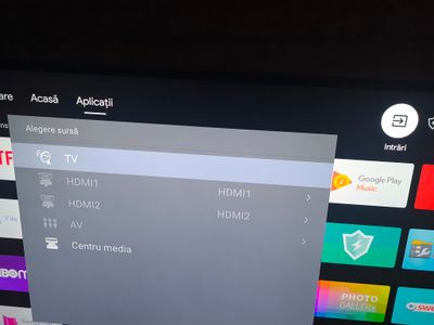

Nu stiu ce optiuni ai tu la sursa, in meniul tv-ului. Incearca TV sau Cablu. Ce tv ai si ce optiuni apar la "sursa"?

Dacă ai cam ( ci+), dai doar pe tv. Dacă ai receptor în care ai un cablu hdmi ( o singură mufă), alegi HDMI1, 2 etc, până îți intră programele dorite. Dacă ai cablu cu mufe colorate ( galben, alb, roșu), selectezi AV.
Ai variantele în poză.
