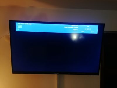

Salutare oameni buni, nu știu care-i treaba cu canalele TV, dar mi le amesteca tot timpul. Scanez programele, mi le pune în ordine, peste o zi sau doua, protvul e pe 800 nustiu-cât, asta dacă am noroc și merge, antena 1 nu e de găsit deci mi se pare o batjocora, înainte aveam la telekom,vreo 15 ani cred, nu am avut nici o problema, dar acum în fiecare zi să-mi amețească canalele, nu-mi convine.

mai noi, asa apare protvul, canal d
