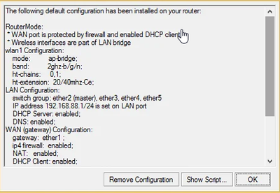

Pasul 2: Eliminarea Configurației Implicite (Opțional, Recomandat pentru a începe de la zero)
Când te conectezi prima dată, vei vedea o fereastră de dialog RouterOS Default Configuration.
Pentru a te asigura că nu ai reguli sau setări vechi care interferează:
  • Selectează opțiunea Remove Configuration (dacă vrei să începi de la zero).
Routerul se va reporni. Va trebui să te reconectezi.
      Alternativ, poți păstra configurația implicită (apăsând OK) și să treci direct la Pasul 3, dar e posibil să ai nevoie          de ajustări suplimentare pe LAN.

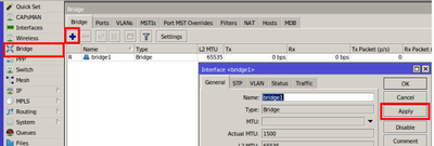

4.1. Crearea Interfeței Bridge (LAN)
Bridge: Mergi la Bridge → tab-ul Bridge.
  • Click pe + (Add New) și creează o interfață bridge (de exemplu, cu numele bridge-lan). Click OK.

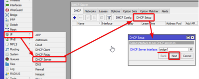

4.3. Configurarea Serverului DHCP (pentru a da IP-uri dispozitivelor din LAN)
Mergi la IP → DHCP Server.
  • Click pe butonul DHCP Setup.
  • DHCP Server Interface: Selectează interfața bridge (ex. bridge-lan). Click Next.
  • Urmează pașii wizard-ului (setările implicite sunt de obicei corecte pentru un setup de bază).

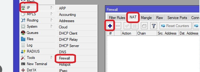

Pasul 5: Configurarea NAT (Network Address Translation)
Acest pas este esențial pentru ca dispozitivele din LAN să poată accesa internetul folosind adresa IP dinamică primită de router:
  • Mergi la IP → Firewall → tab-ul NAT.
  • Click pe + (Add New).
Tab-ul General:
  • Chain: srcnat (Source NAT)
  • Out. Interface: Selectează interfața WAN (unde primești IP-ul dinamic de la ISP), de obicei ether1.
Tab-ul Action:
  • Action: Selectează masquerade.
  • Click Apply și apoi OK.
Acum, routerul tău ar trebui să aibă internet prin IP dinamic (pe ether1) și să ofere conectivitate rețelei locale (prin bridge-lan) via NAT.
