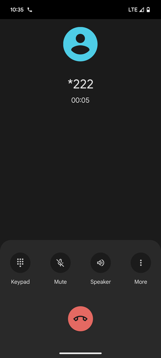

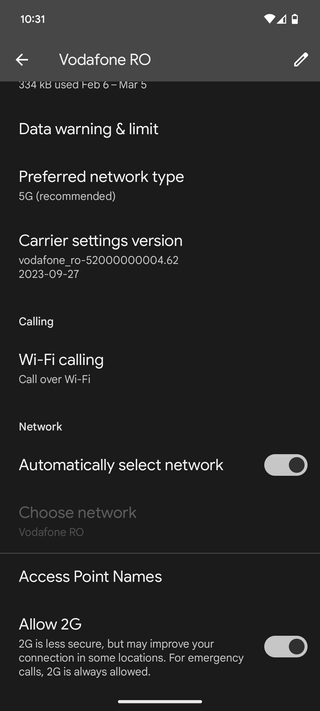

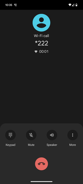

Se pare ca 5G-ul e in faza de test la Vodafone, pe Prepay. Am sunat mai devreme la ei si mi-au confirmat lucrul asta. Deci nu exista (inca) o optiune pe care o poti activa pentru acces 5G. Si alt abonament cu 5G sau ceva nu am, din pacate. Deci, daca se intampla sa am 5G mai incolo, cand ajung intr-o localitate cu 5G, te anunt. Daca nu, o sa consider ca inca nu functioneaza la Prepay. Deci va trebui sa o lasam pe alta data.
Cu toate astea, am reusit sa testez VoLTE si VoWIFI si da, par sa mearga amandoua, nativ, fara alte modificari.
Cam asa arata setarile.
Si asa arata in apel.
jalete
ok mersi frumos , dar sa inteleg ca pentru volte la vodafone nu exista toggle de ON/OFF ?
Exact! Aceasi surpriza am avut-o si eu. Da, se pare ca e ON by default, fara optiune de On/Off. Banuiesc ca se poate activa si toggle-ul cu Pixel IMS app. Dar da, pare sa fie ON by default, fara toggle.
Initial am crezut ca nu au implementat cei de la Google VoLTE pentru Vodafone. Dar, dupa cum se poate vedea, functionalitatea exista. Doar toggle-ul lipseste. :)) Saau, poate e un bug in Android, si se va adauga intr-o versiune ulterioara. Momentan sunt cu toate update-urile la zi.
