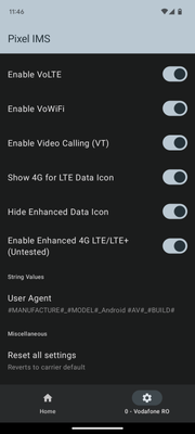

Apropos, daca vrei sa activezi si alte chestii cool in Pixel IMS app, fa-ti update la aplicatie. E incredibil cat de repede se misca development-ul la aplicatia asta.
Las un screenshot mai jos sa vezi ce e nou.
E posibil ca unele chestii sa nu fi activate pe cont sau sa nu fie suportate de operator (video calling, de exemplu), si ca atare, sa nu functioneze. Daar...macar acum le poti activa/dezactiva din telefon dupa cum vrei tu.
