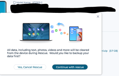

din pacate update-ul nu este posibil cu pastrarea datelor , a aparut acest pop-up , dar am observat ca in sectiunea "my device " se pot exporta aplicatiile intr-un fisier pe pc ( apk.) , asta ar putea insemna ca dupa update sa fie importate pe telefon cu toate starile aferente , parole etc ?
Acel pop-up cu pastrarea datelor apare mai tarziu. Nu stiu daca se pastreaza si app data cu acel backup. Nu l-am incercat. Dar…eu zic ca nu ar trebui sa fie probleme. Acel mesaj mi-a aparut si mie. Si stiu ca e confusing pentru ca unul zice ca se sterg datele, iar dupa ce incepe procesul te intreaba daca nu cumva vrei sa le pastrezi. Ce sa zic. Mai e de lucru la softul lor.
Din cate stiu, exportul apk-urilor nu pastreaza si datele. La fel de bine poti sa ramai cu backup-ul facut automat de Android.
Pai si tu ce optiune ai ales la acest mesaj , cancel rescue sau continue ?
Continue, binenteles. Altfel nu treci niciodata la pasul de scriere soft.
