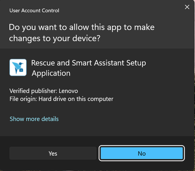

Pasul 2: instalare RSA

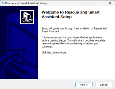

Descarcati softul RSA folosind link-ul de mai sus si incepeti instalarea.
Alegeti YES in pop-up-ul de User Account Control (UAC).
Alegeti limba (eu am ales Engleza, dar softul suporta si Romana). Si dati OK.

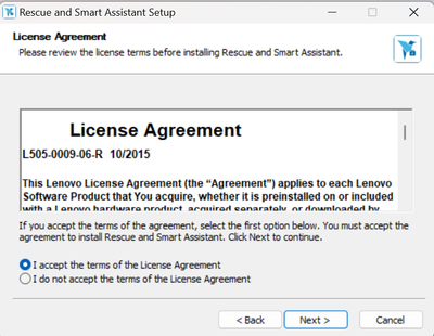

Urmati pasii de instalare: Next in ecranul de mai jos

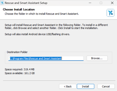

Next si aici.
Install (daca nu vreti sa modificati locatia unde se instaleaza programul)

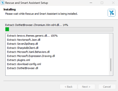

Asteptati sa se instaleze...

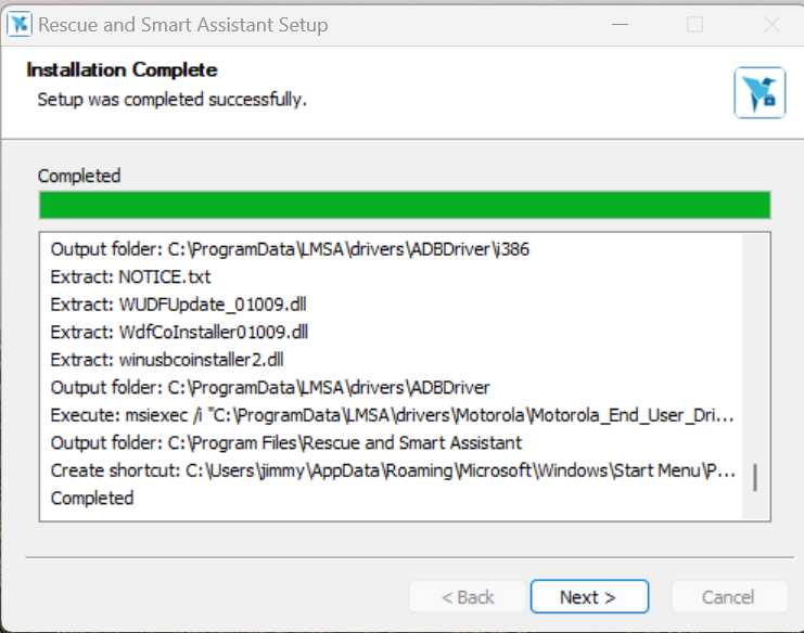

E posibil ca undeva in portiunea asta sa va apara doua pop-up-uri de instalare pentru driverele USB. Pentru ca eu am avut o data softul instalat, nu-mi mai apar. O sa incerc sa le adaug aici mai tarziu daca reusesc sa fac rost de ele.
Dar ca idee, dati Install la acele pop-up-uri.
Next si aici

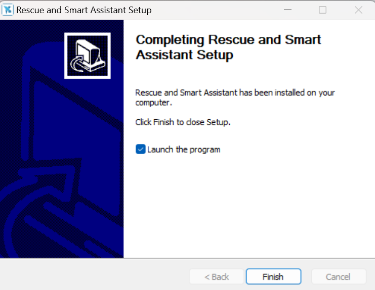

Finish aici.

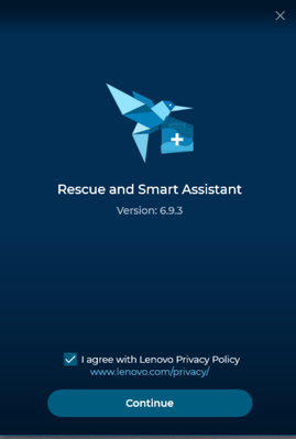

Dupa instalare, deschideti programul. Daca ati lasat bifata optiunea "Launch the program" din ecranul de mai sus, programul va incepe automat cand dati click pe Finish.
Daca ati ales sa nu lansati programul in momentul respectiv, veti avea o scurtatura pe Desktop si il puteti lansa, cu dublu click, de acolo.

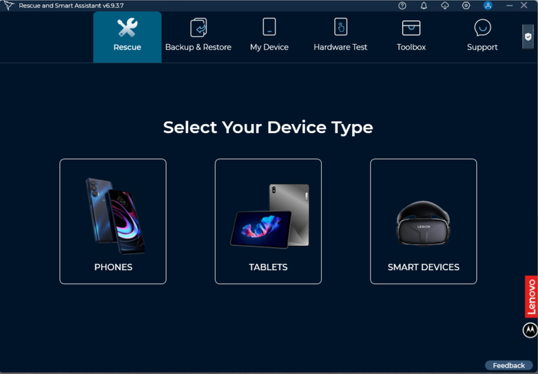

Ar trebui sa vedeti ceva de genul asta.
In caz ca nu e deja bifat, bifati "I agree with Lenovo Privacy Policy" si dati Continue.

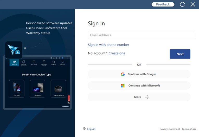

Pasul 3: login in RSA.
Lenovo cere login pe cont pentru a putea folosi RSA. Fie creati un cont nou (dand click pe Create One), fie va logati cu Google sau una dintre celelalte variante.
Eu am ales login cu Google in exemplul asta (Continue with Google). Va logati cu datele contului vostru de Google (/Gmail/YouTube, e acelasi cont) si mergeti mai departe.

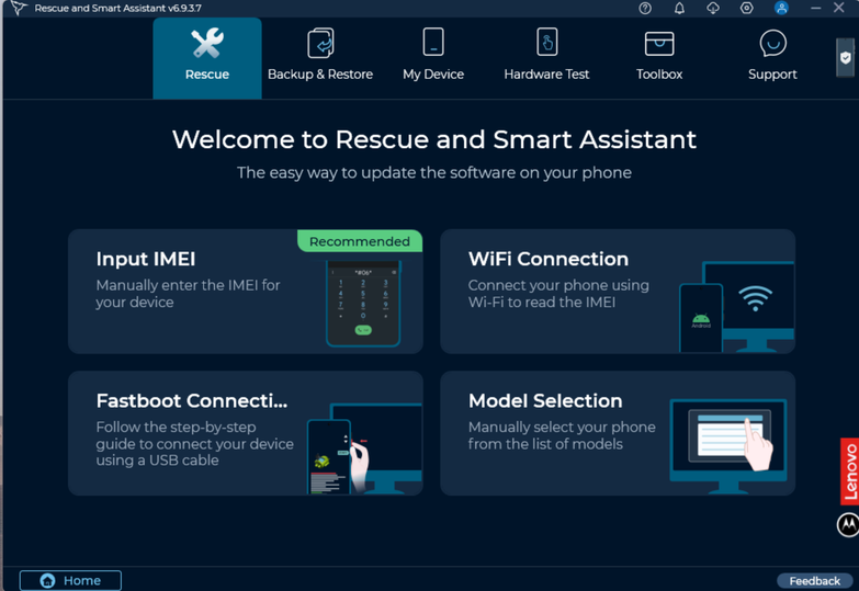

Pasul 4: detectia telefonului.
Aici avem mai multe variante. Fie manual, selectand Phones, introducand IMEI-ul, sau conectand telefonul in fastboot mode (nu e acoperit de acest tutorial), fie folosind functia de detectie automata cu USB debugging.
Varianta automata (recomandata/preferata).

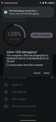

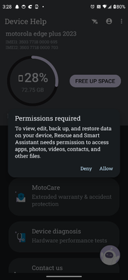

Pe telefon, o sa va apara ceva de genul asta.
Este foarte important ca aici sa bifati "Always allow from this computer" si sa dati click pe Allow.

De asemenea, veti avea inca un mesaj de genul asta:
Si aici selectam tot Allow.

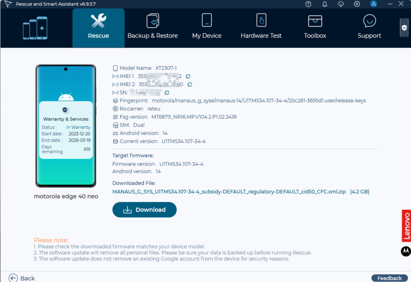

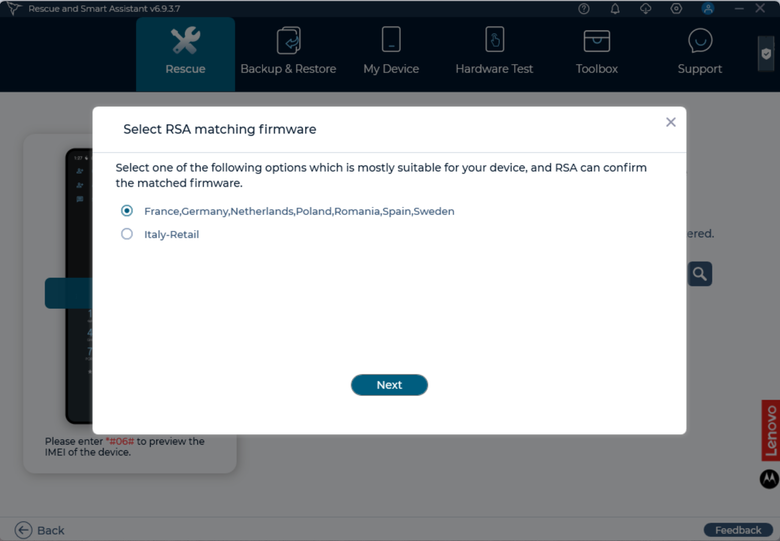

Selectam versiunea de firmware (prima din lista, in cazul asta) : France, Germany, Netherlands, Poland, Romania, Spain, Sweden.
Si dati OK in pagina urmatoare.
Ca idee, softul trebuie sa inceapa cu "MANAUS_G_SYS...", ca in exemplul de mai jos. Asta confirma ca softul este cel corect pentru device-ul asta. Evident, la alte modele, va aparea altceva.

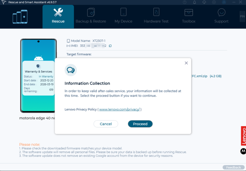

Cel mai probabil, daca nu aveti deja dispozitivul adaugat la contul de Motorola, va va intreba daca vreti sa-l adaugati.
Optiunea va apartine. In cazul asta, eu am selectat No.

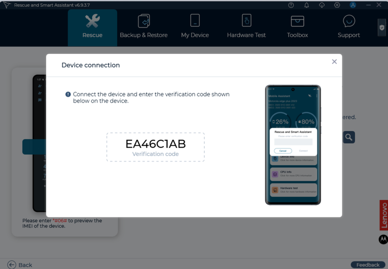

Varianta manuala, cu IMEI.
Daca telefonul a fost detectat cu succes, treceti mai departe la pasul 4.
Odata ajunsi in ecranul de mai jos, selectati Phones.
Conectati cablul de date la calculator si la telefon.
Este foarte probabil ca pe telefon sa va apara un mesaj de genul asta.
Foarte posibil sa va apara si un ecran de genul acesta:

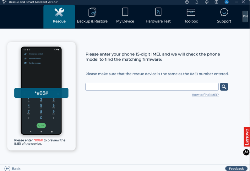

De pe PC, selectam Input IMEI (recommended).
Se poate face detectia si prin alte metode, dar in cazul asta presupunem ca telefonul este functional, deschis, si in ecranul de stand-by. Asa ca alegem varianta cu Input IMEI
De pe telefon, intrati in dialer (aplicatia Phone), sau altfel spus, aplicatia dedicata pentru apeluri. Si introduceti urmatorul cod: *#06#
Ar trebui sa va apara o mini fereastra cu mai multe numere. Ne intereseaza primul numar: IMEI 1.
Ca idee, se poate folosi si IMEI 2, daca il aveti (telefoanele dual-SIM au de obicei doua IMEI-uri).
Ar trebui sa fie un numar de forma: 353 xxx xxx xxx xxx (15 cifre). Cel mai probabil veti avea si ceva de genul "/20" la final. Ignorati informatia asta si introduceti in fereastra de mai jos doar cele 15 cifre de dinainte.
Daca e totul ok, ar trebui sa ajungeti pe un ecran de genul asta:
In acest moment, detectia telefonului s-a facut cu succes si putem sa trecem mai departe.

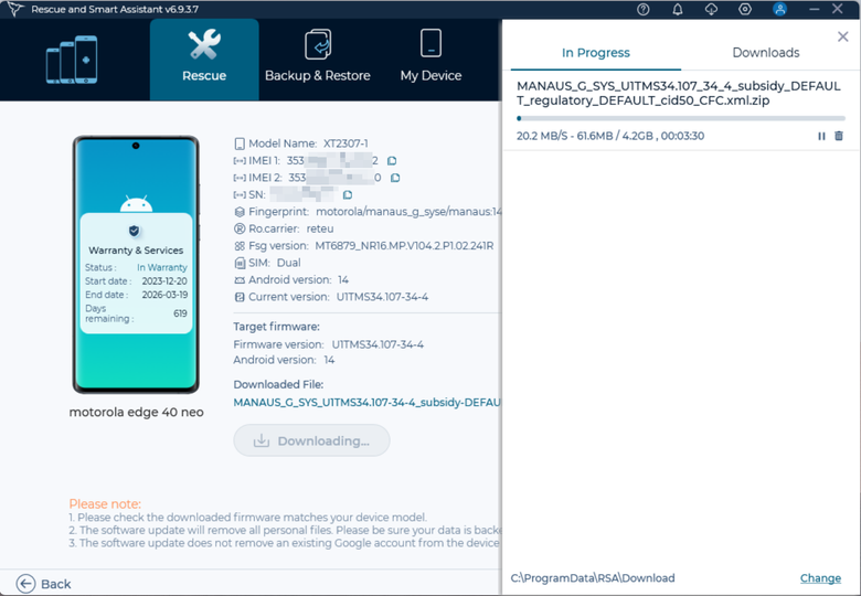

Pasul 4: descarcarea si instalarea sistemului de operare.
Descarcarea sistemului de operare pe PC.

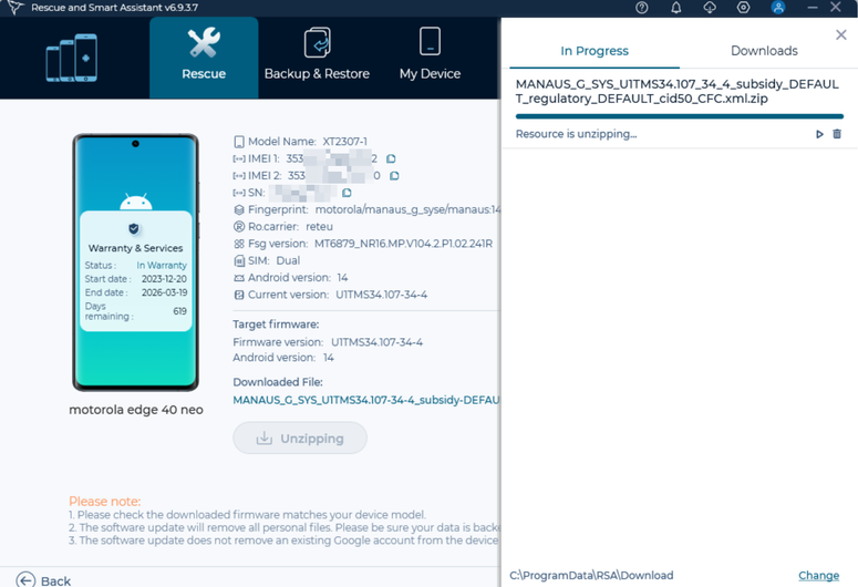

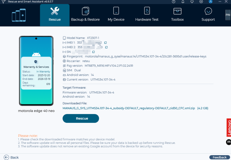

Din ecranul de mai sus, apasati Download pentru a descarca ultima versiune disponibila pentru telefonul vostru.
Ar trebui sa vedeti in dreapta statusul descarcarii (ar fi bine sa aveti o conexiune la internet stabila, si cu viteza relativ mare, pentru ca softul este undeva in jur de 4.2GB si o sa dureze un pic sa se descarce).
Dupa descarcare, softul va face dezarhivarea automata a sistemului de operare in locatia predefinita (C:/ProgramData/RSA/Download) daca nu a fost schimbata intre timp.
Dupa ce a terminat, ar trebui sa va apara ceva de genul asta. O pagina similara cu cea de sus, doar ca acum in loc de Download, avem Rescue.
In momentul asta, softul este pregatit de instalare.

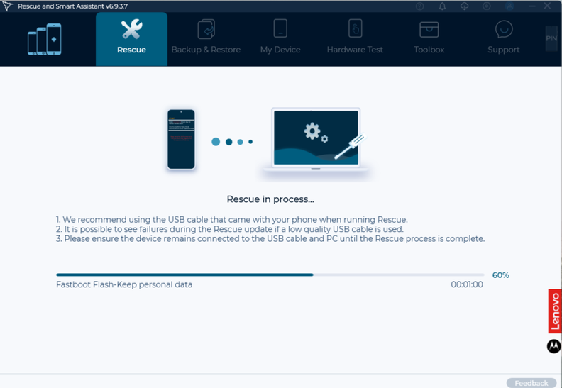

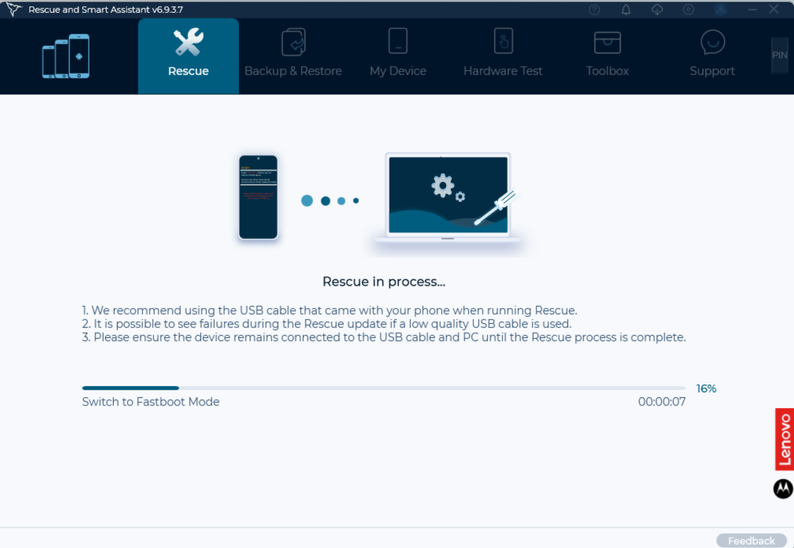

In momentul in care totul este pregatit (telefon conectat prin cablu de date, conexiune sigura, PC-ul sa nu aiba probleme de alimentare cu curent/baterie), dam click pe Rescue, citim informatiile de pe fereastra de mai jos, si apoi click pe Proceed.
In acest moment, softul va incepe rescrierea sistemului de operare pe telefon.

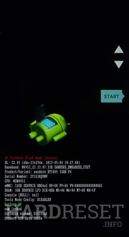

Telefonul va reporni, si va intra in fastboot mode. Pe ecranul telefonului veti vedea ceva de genul asta (imaginea e doar cu titlu exemplificativ):
Credit imagine: hardreset.info
NU modificati nimic pe telefon! Instalarea se face automat!

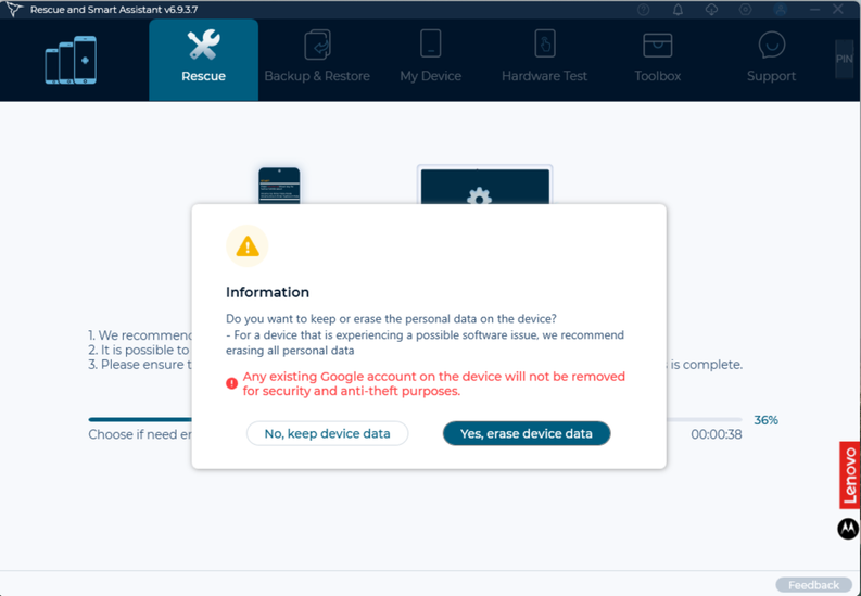

Daca doriti stergerea datelor (pentru acest model de telefon, si mai ales daca nu aveti probleme de nefunctionalitate, nu are rost sa stergeti datele), selectati optiunea dorita in ecranul de mai jos.
In cazul asta nu a fost nevoie de stergerea datelor, asa ca am selectat NO, keep device data.
Instalarea va continua
Si telefonul se va reporni automat dupa cum scrie si pe ecran (wait for reboot).
In acest moment, instalarea s-a facut cu succes. Puteti sa dati OK.

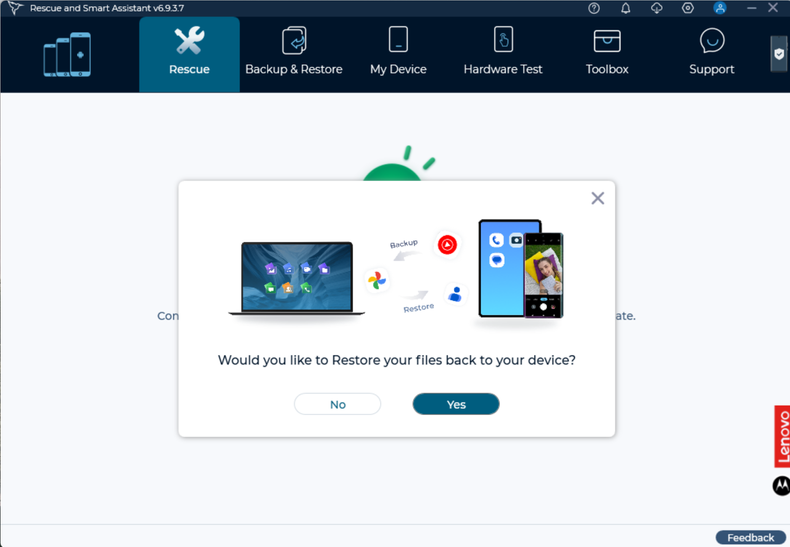

Pasul 5: optiuni post-instalare
In momentul asta, instalarea s-a finalizat cu succes.

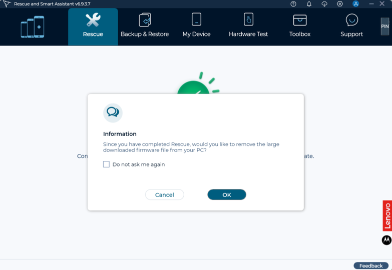

Cu toate astea, e posibil sa va intrebe daca doriti sa stergeti sistemul de operare descarcat anterior pe calculator, pentru ca tinde sa ocupe destul de mult.
Alegerea va apartine. Daca nu mai aveti spatiu, sau aveti prea putin spatiu, sau aveti de gand sa reinstalati softul la o data ulterioara, alegeti No (sa nu se stearga). Daca nu mai aveti nevoie de el, selectati Yes.
De asemenea, daca ati facut un backup folosind RSA (nu e acoperit in acest tutorial), si doriti sa restaurati acel backup, dati click pe Yes in ecranul de mai jos. Daca nu ati facut un backup cu RSA, dati click pe No.
Eu nu am facut backup cu RSA, asa ca am ales No.
Asta e tot! Puteti sa deconectati telefonul de la calculator si sa inchideti RSA.
