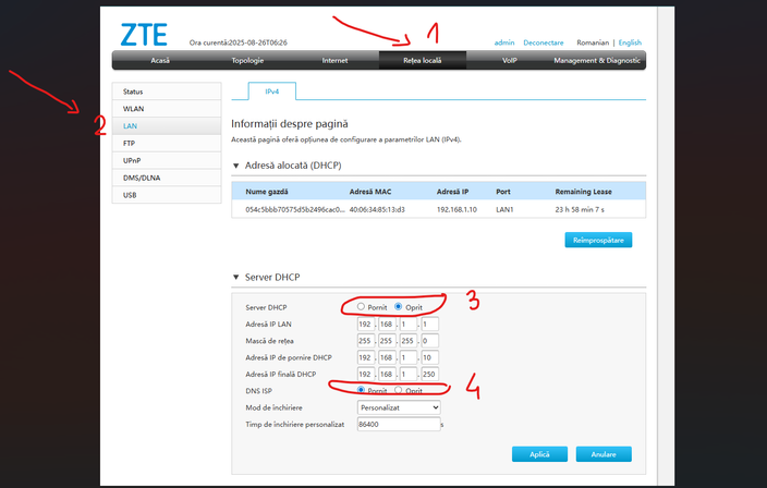

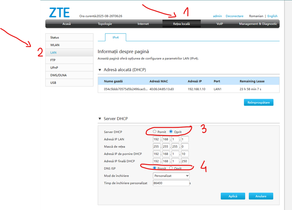

  4. Accesează interfața de administrare și verifică să fie dezactivat serverul DHCP pentru LAN.
  5. Activează opțiunea DNS ISP (conform capturii de ecran atașate). După această etapă ONT-UL nu mai poate fi accesat in mod normal (doar cu adresa de ip statica setata pe PC) și el intră in modul bridge.

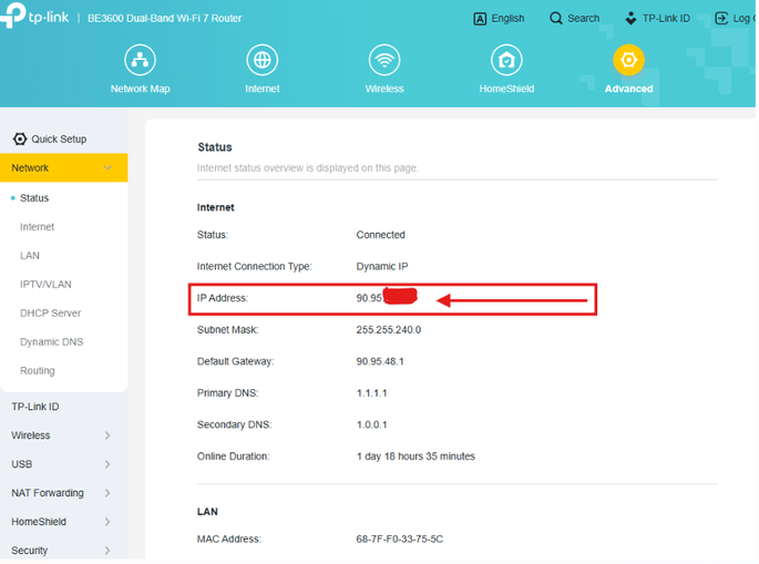

  • Dupa restart router-ul personal (in cazul meu TP-link) trebuie sa obtina o adresa de IP (IPv4) de genul 90.95.XX.XX. Aceasta clasa de IP confirma trecerea ONT-ului in Bridge.

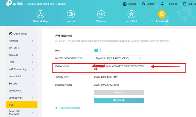

  • Tot dupa restart Router-ul personal primeste deasemenea si o adresă IPv6 globală, si publica .
Adresa IPv4 in mod bridge
Adresa IPv6 in mod bridge

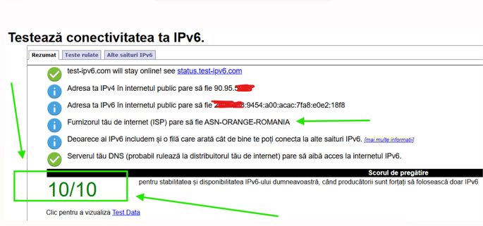

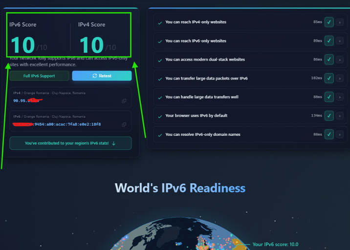

  • La final testam conexiunile IPv4 si IPv6 pe un site de specialitate si anume pe https://test-ipv6.run/ sau test-ipv6.com
                                                                   scor obtinut la testarea adreselor de IP
