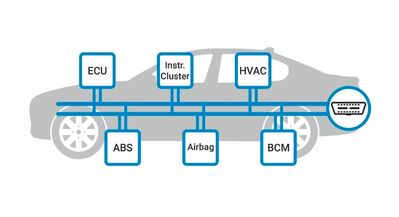

Este un protocol de comunicație creat special pentru automobile, astfel încât toate modulele electronice din mașină să poată comunica între ele rapid și fiabil.
Mașinile moderne nu mai sunt doar mecanică. În realitate, fiecare modul din mașină comunică digital prin rețeaua CAN (Controller Area Network): ECU motor, ABS, airbag, direcție, climatizare, bord etc.

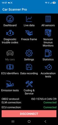

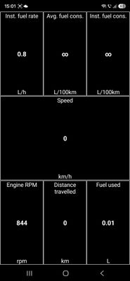

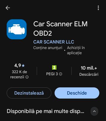

Cu un adaptor ELM327 și aplicația Car Scanner Pro poți intra în această rețea și vedea ce se întâmplă în mașină în timp real.

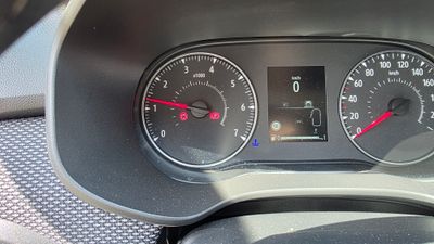

Eu folosesc aplicația pe un autoturism Dacia Sandero generatia 3 și sincer m-a surprins cât de capabilă este pentru o aplicație de telefon.
Ce poate face aplicația Car Scanner Pro ?

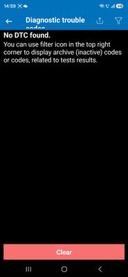

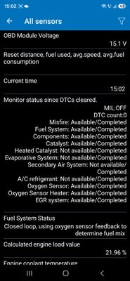

Citește codurile de eroare din infrastructura electronică a autoturismului prin interfața OBD.
1. Citire coduri de eroare
Poți :
  • citi erori
  • șterge erori
  • să vezi "freeze frames"
  • să verifici senzori și parametri live din autovehicul
Pentru diagnoză basic și medie este ok.

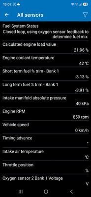

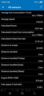

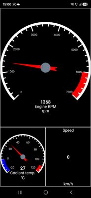

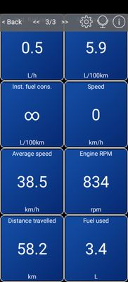

2. Live data in timp real
Aici începe partea interesantă.
Poți vedea:
  • temperaturi
  • presiune turbo
  • tensiune baterie
  • consum
  • parametrii motor
  • senzori
  • regenerare DPF
Graficele live sunt foarte utile dacă ai probleme intermitente.

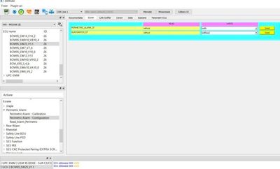

Pentru diagnoză avansată si codare:
Pe viitor vreau să folosesc ELM327 și cu DDT4ALL pentru activarea unor funcții noi pe mașină. Practic voi utiliza zona folosită si de service-uri. 🙂
Aici deja vorbim despre:
  • coding
  • activare funcții ascunse
  • modificări ECU
  • configurări avansate

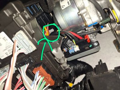

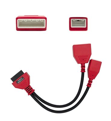

Pentru asta exista deja pe pe piață un cablu de bypass pentru SGW.
Ce face acest cablu adaptor defapt?
In loc sa te conectezi la portul OBD al mașinii care merge conectat in SGW te conectezi direct in BCM-ul autoturism-ului.
Cu un cablu OBD2 de bypass SGW poți comunica direct cu rețeaua CAN internă a mașinii.
Acest lucru schimbă complet diagnoza si poti face:
  • diagnoză mult mai profundă
  • coding avansat
  • acces la mai multe module
  • funcții care altfel sunt blocate

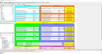

Când acumulatorul de la computerul de telematics SOS se descarcă, acesta înregistrează un DTC permanent, iar sistemul SOS de pe Dacia generația 3 nu mai funcționează. Pentru remedierea acestei erori, în mod normal este nevoie de o vizită în reprezentanță pentru înlocuirea acumulatorului și codarea calculatorului Telematics. Această operațiune în service costă aproximativ 1200 lei, dar dacă ai acces la sistemul mașinii cu ELM327, DTT4ALL și cablu de SGW bypass, poți face această operațiune cu mai puțin de 300 le
Practic, combinația:
  • ELM327 bun
  • Car Scanner
  • DDT4ALL
  • bypass SGW
devine foarte capabilă pentru pasionații de diagnoză auto.

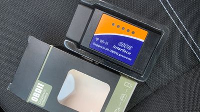

O interfata ELM327 de proastă calitate poate face mai mult rău decât bine 🙂
  • pierde pachete CAN
  • întrerupe comunicația
  • bloca temporar ECU-uri
  • cauza erori false

Aparatul (elm) e o chinezărie. Îl am de vreo 8 ani și l-am folosit pe mașină veche (Chevrolet Spark 2008, model ce a înlocuit Matizul). Nu am pretenții, îl folosesc mai mult informativ.
