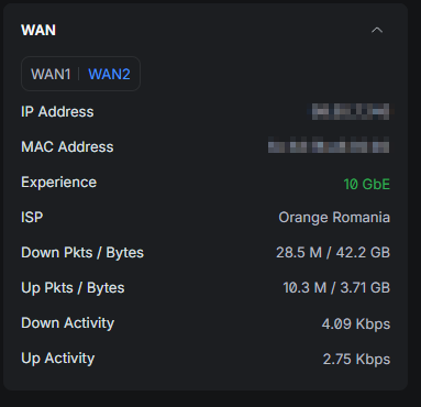

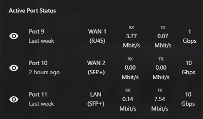

Nu știu ce să zic. Toate metricele raportează 10 Gbps, inclusiv OID-urile SNMP.
Și eu m-am mirat, fiindcă aveam, pregătit special un transceiver Mikrotik S+RJ10 care suportă mai multe viteze. Singura posibilitate să fie ceva raportat greșit ar fi asta:
The latest revision of S+RJ10 contains "/r2" by the end of serial number. It comes with following improvements: [...]
- Link speed reporting is fixed - actual link speed in the interface menu is listed. Previously 100M/1G/2.5G/5G link speeds were not reported correctly;
