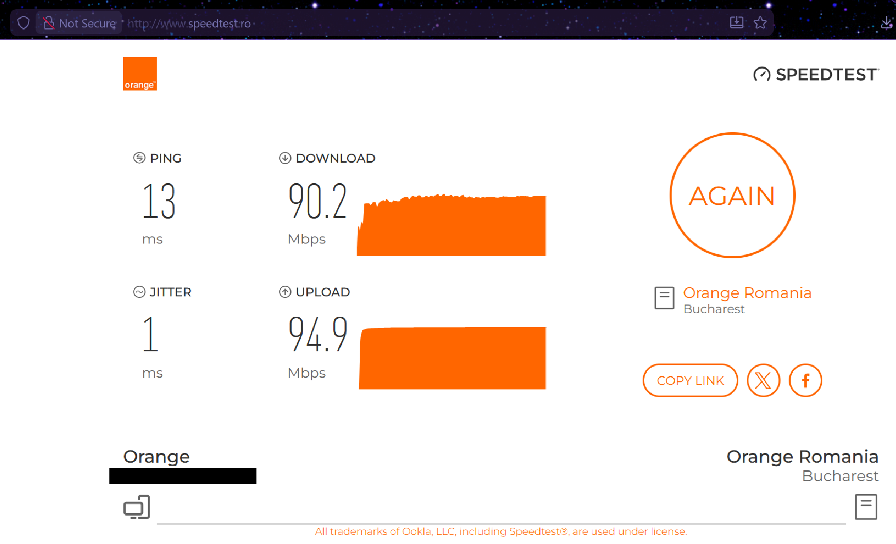

Salut, configuratia fizica actuala (nemodificata de cand am pornit contractul acum un an) este:
  • Emitator: F6605R (FW: ZTEGF660505RO)
  • Mesh/Extender: H3601P (FW: ZTEGH3601P06RO)
  • Conexiune intre Emitator - Mesh prin WiFi 5G link pe 2161Mbps
  • Conexiune PC prin cablu Cat6e (placa retea: Realtek Gaming 2.5GbE Family Controller)
  • Viteza inainte de update: ~890Mbps (nu am poza de confirmare)
  • Viteza dupa update/actuala: ~90Mbps (am atasat poza cu speedtest facut acum)
Nu am update-uri facute recent pe PC, vitezele sunt aceleasi si pe telefoane cand sunt conectate la mesh. Cand sunt conectate la routerul principal vitezele ajung si la 1.4Gbps. De prins 2.1Gbps sau 2.3Gbps nu am nici pe fir direct in router, dar ma astept sa fie ceva contractual.

Salutare,
am avut în trecut o situație similară și a fost defectă sursa de alimentare de la ONT, probabil de aici ai și restart -urile dese.
Legat de limitare , pare mai degrabă o problemă Hardware.
  • Mufe RJ45
  • Cablu
  • Contacte
  • Port Ethernet cu probleme.
În momentul de față negocierea vitezei la tine se face la 100 Mbps, și nu cred că are legătură cu vreun update.
Îți recomand in prima fază dacă ai posibilitatea să schimbi cablul sau mufele RJ45, iar la ONT dacă ai o sursa de alimentare de 12V și 1.5A cu aceiași mufă, îți recomand să încerci și cu ea și vezi dacă problema persistă.
Dacă este la fel probabil va trebui apelat suportul pentru schimbarea ONT-ului, pentru că din descrierea ta pare a fi o limitare HW nu SW.
Succes.
Salut, dupa efectuarea unui reset fizic asupra extender-ului (H3601P) a rezolvat problema.
Multumesc pentru sugestie 😁
