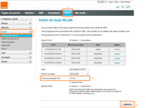

Pentru Home Net, am ales unul dintre cele mai intalnite modele, Huawei B310.
Accesam interfata routerului, introducand in bara de adrese a unui browser adresa : 192.168.1.1.
Mai departe, ne autentificam utilizand credentialele pentru aceasta interfata (sunt trecute pe eticheta routerului, standard sunt "admin" ambele). Mergem pe calea: Setari – WLAN – Setari de baza WLAN iar in partea dreapta avem optiunea Cheie pre-partajata WPA langa care regasim un chenar. Stergem continutul chenarului si introducem o noua parola, dupa care apasam pe butonul Aplicare.

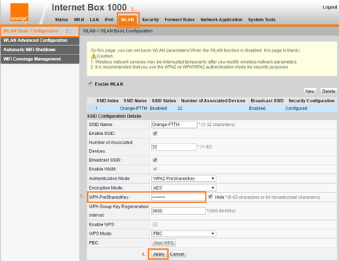

Pentru internetul prin fibra, am ales modelul Huawei HG8247H.
Accesam interfata utilizand 192.168.100.1 si ne autentificam cu username-ul root si parola admin.
Ulterior, mergem pe calea WLAN – WLAN Basic Configuration iar in dreapta regasim campul WPA PreSharedKey, introducem o alta parola in chenarul din dreapta si apoi apasam pe Apply.
