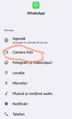

17-07-2024 06:49 AM - editat 17-07-2024 06:53 AM
Ai verificat in setări telefon la aplicația WhatsApp daca are permisiunea de a accesa camera.
Ai făcut update de sistem recent?
Caută ultima actualizare și după poți încerca o resetare din fabrica.
