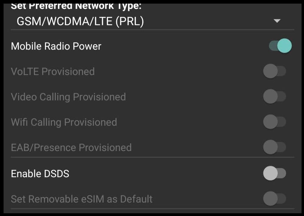

VoLTE si VoWIFI
Nu am niciuna din optiuni.

Doar 5G-ul merge? Sau nici acela?
Esti client Orange Romania SA sau Orange Romania Communications (fost Telekom Fix)?
Ca idee, solutii ar trebui sa fie chiar si asa... Doar ca nu stiu daca si fara root. Pixel IMS din xate stiu nu merge pe telefoane sub Pixel 6 (pentru ca e alt SOC). Dar cu root...teoretic ar trebui sa mearga. Din pacate, asta vine cu suita proprie de neajunsuri.

Nu merge nici VoLTE, nici VoWIFI
Sunt pe Yoxo
la 09-12-2023 09:35 AM
Posibil ca problema este de la Orange/Yoxo - zice not provisioned
