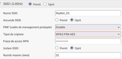

Din pacate cum pun parola pe WiFi-ul de 2.4G nu ma mai pot conecta decat pe extender. Ruterul emite WiFi de 2.4G dar nu permite conectarea niciunui dispozitiv. AI mi-a explicat ca exista un bug cu aceste rutere si ca ar exista o versiune de soft noua. Stiti ceva despre aceasta versiune de soft?

Este posibil să existe o incompatibilitate între modul de securitate WPA3 setat pe ONT și anumite dispozitive Wi-Fi pe 2.4 GHz. Extenderul este posibil să fie setat pe WPA2, motiv pentru care camerele funcționează prin el fărăprobleme. Te rog să verifici dacă și pe ONT securitatea Wi-Fi este setată tot pe WPA2, deoarece aceasta poate fi una dintre cauzele problemei
