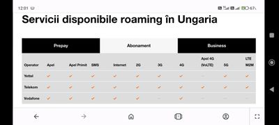

Hello all,
In trecut intodeauna am observat ca orange cam limiteaza accesul la anumite retele mobile in roaming, dar cea mai enervanta faza este acuma ca nu am 5G in roaming.
Am un telefon Pixel 6 la care merge bine mersi 5G-ul in tara dar de exemplu sunt in roaming in Ungaria pe reteaua Telekom si exista si acoperire 5G dar telefonul meu nu se conecteaza....
A mai patit cineva sa nu ii mearga Roamingul 5G pe pixel?
Multumesc

Ne poți spune ce tip de abonament ai? Chiar daca Orange asigura serviciul 5G in roaming prin rețeaua Telekom, ei bine Telekom poate spune NU. La fel am pățit si eu in Cipru, nu am primit 5G desi din toate punctele de vedere eram compatibil, locație, abonament, telefon.
Vad ca in Ungaria si operatorul Yettel oferă suport pentru 5G in roaming, te poți conectat manual la rețeaua Yettel sa ne spui daca ai semnal 5G?

Da ma gandesc daca ii reteaua locala ii de vina atunci numa un tehnician de la orange poate sa imi confirme acest lucru... Ca daca asa ii nu ma deranjeqza sa sun la operatorul local si sa ma cert cu ei. In zona in care merg numa Telekom are 5G
Si ai nevoie neaparat de 5G ?
Da, am nevoie, daca abonamentul Smart Plus include optiunea de conectare la reteaua 5G si in roaming la fel, de ce nu as vrea sa beneficiez de el. Garantat TelekomHU nu o sa aiba 2Mbps viteza la 5G ca orange in timisoara 😉
