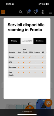

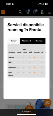

Dacă orice rețea este bună, mai văd ca posibilități să ai o rețea selectată manual in țară (selectează o alta sau lasă pe automat că să își revină), să forțezi din telefon o anumită generație de rețea (4G sau 5G, caz în care poți lăsa pe automat și vezi dacă își revine) sau să fii într-o zonă în care rețelele cu care Orange are parteneriate să nu aibă semnal. La o căutare manuală a rețelelor ce opțiuni vezi? Este vreuna din pozele pe care le anexez?
@Raduq: Salut. Ce înseamnă "a fost activat fizic"? Adică opțiunea a fost activată într-un magazin din România? Dacă da, atunci când anume a fost activată? In săptămâna în care a funcționat la care operator local ai fost conectat? BTW: "Orange.FR" are acoperirea cea mai bună, inclusiv ca viteză, nu doar ca suprafață. Pe "SFR" nu ai net (verificat și cu Vodafone, nu doar Orange.Ro), "Free Mobile" nu prea are semnal, iar "Bouyguess" posibil să nu meargă conectarea.
