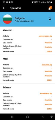

@durbelea: Salut. Atât timp cât există contract de interconectare cu x,y, z operator, conectarea trebuie să fie posibilă. Atașat lista pentru Bulgaria.

Eu tocmai asta incerc sa scot in evidenta ca, informatia este publica nu s-a modificat dar eu nu pot selecta un alt operator decat cel care este luat in mod automat de telefon.
