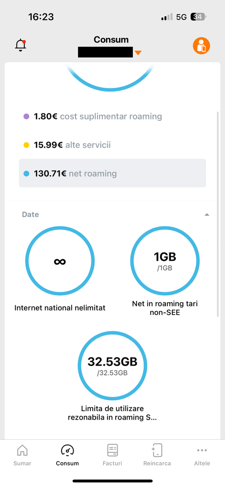

buna Ziua ! Ați pățit să nu vi se consume GB de trafic din aplicație și să mergeți direct pe cost suplimentar?
a mai avut cineva această problemă?
care este rezolvarea?

Te rugam  sa stergi numarul de telefon in captura, nu e bine sa-l vada toata lumea.
Cat despre pb ta, nu stiu ce abonament ai, presupun ca e vb de Smart Plus 25,  dar s-ar putea ca acel trafic inclus pt alte tari non SEE sa nu fie aplicabil in tara in care esti (e doar pt cateva tari) si atunci s-a facut extracost.
Presupun ca ai primit si un mesaj de avertizare, cand ai depasit 50 de euro. Daca ai aprobat sa se treaca mai departe pe extracost, nu ai altceva de facut decat sa platesti.
Dar până să mi trimită asta de ce nu s-au consumat acei GB 36 la număr
Pentru puțin context : cum stai cu consumul în SEE? Dacă ai consumat mai mult afară este normal să treci direct pe cost și nu pe resurse.
De cand esti in afara tarii si unde anume?
Daca ai folosit, in ultimele 2 luni, trafic mai mult in roaming in zona SEE, decat in tara, ai depasit limita rezonabila de consum in roaming si nu ti se mai consuma din traficul inclus in abonament.
Daca esti intr-o tara non SEE, care nu e in lista celor in care ai activ acel 1 GB, faci, de asemenea, extracost.
