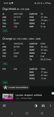

Aveti câteva printuri cum se comportă rețeaua în orașul Milișăuți indoor unde folosesc telefonul în marea majoritate a timpului, nici în exterior semnalul nu e strălucit la orele de vârf când e aglomerată rețeaua. Ar trebui cel puțin o antenă prin oraș, dacă nu și în celelalte sate precum Bădeuți, Burla, Slobozia, Iaslovăț care să acopere și orașul Milișăuți.

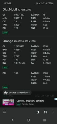

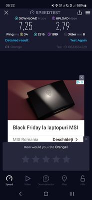

Sa lămurim un lucru. Ei arata pe site la acoperire numai ce e frumos. Azi am fost prin centru la 100m de antenă sa testez cum e. (vedeți mai jos Speedtest-ul)
Bun pana aici, cobor în vale spre Suceava dinspre Rădăuți. E o vale mai mare iar la 500 m de antenă pe langa Biserica ortodoxă, școala generală lucrurile se transforma complet... Chiar dacă am 4G+ full sau 3 linii deja e 12 Mbps cum am uneori în casă când rețeaua nu e aglomerată...
Apoi în casă când ajung se schimbă tot, mai tot timpul nu am nici 4G+ doar 4G. Deci partea după centru ce coboară în vale spre Suceava e dezastru, toți se plâng toți au plecat de la Orange.
Sunt acum dovezi ca nu funcționează rețeaua, ca nu sunt antene, ca au plecat clienții. E decizia celor de la Orange dacă vor sa mai facă ceva, eu unul mi-am făcut datoria sa ii anunț și sa aduc dovezi ca atunci când ii sunam nu ma credeau...
