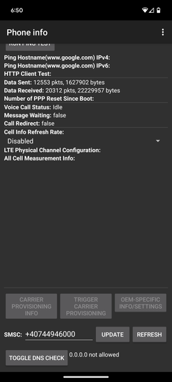

Pentru accesarea lui, tasteaza *#*#4636#*#* (daca nu merge din prima, mai incearca o data, si fa o pauza inainte de ultima * ), intra la Phone Info, si du-te jos de tot pe pagina. Ar trebui sa ai un camp pentru SMSC (Short Message Service Center).
Ar trebui sa arate cam asa. Da-i intai un Refresh (in caz ca numarul nu era deja afisat, asta ar trebui sa il afiseze), dupa care, modifica in consecinta, si apasa Update.
Mult succes! Sa ne spui daca ai reusit. 🙂
