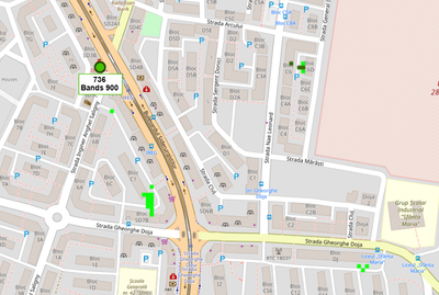

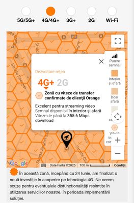

Referitor la lipsa semnalului din zona Ireg - Galați, am identificat cauza.
Se pare că în zona semnalată cu probleme, au fost efectuate lucrări de decomisionare a unei stații GSM. Este vorba despre locația ORO - GA0073, localizată pe blocul din Bulevardul Siderurgiștilor unde se află farmacia Dr. Max. Pe Cellmapper, în zona respectivă nu mai apare acel site întrucât a fost șters, însă dacă schimb în 2G el încă apare localizat.
https://www.google.com/maps/@45.4364828,28.0240299,3a,59y,270.56h,92.99t/data=!3m8!1e1!3m6!1sZkhd5z8...

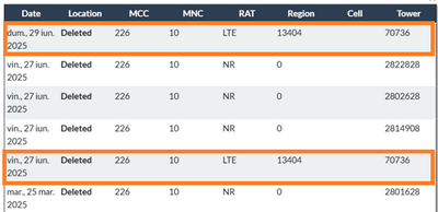

eNB 70736 șters de 2 ori în datele de 27, respectiv 29 iunie 2025.
BTS 736 încă pe hartă
