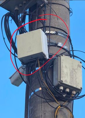

Legat de soluții pentru acoperire low cost, ar putea aborda soluțiile cu microcell Ericsson de la Digi cu B1 montat pe orice stâlp, casă, copac etc.

Păi ar merge beamforming, nu zic că nu, dar daca nu ma înșel pentru ăla ai nevoie direct de N78, care, din păcate, îl găsești doar prin orașele medii și mari; restul mai au de așteptat. La noi beamforming se folosește destul de rar in 4G de exemplu, si acolo doar cu anumite echipamente.
