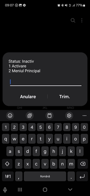

Ai incercat si codul scurt ##002# urmat de tasta de apel? Poate ai dezactivat mesageria, dar ai numarul redirectionat.. Daca nu l-ai incercat il poti incerca, dezactiveaza toate redirectionarile.
Acum am încercat,însă la fel...ciudat rău
Jay
Si daca verifici statusul îți scrie inactiv?
Dacă nu exista nicio redirecționare și statusul mesageriei este inactiv, atunci nu-ti mai rămâne decât varianta de a discuta cu Orange.. daca este o problema tehnica numai un consultant te toate ajuta.
