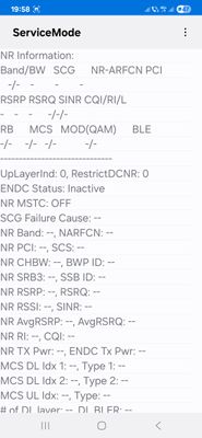

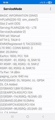

Buna seara.aveti idee care ar putea fi problema deoarece nu am 5g in interior niciodata intr-o zona cu acoperire.
In urma discutiilor si cu reprezentantii orange au spus ca nu se asigura 5g si interior.
Atasez si captura daca ajuta.
