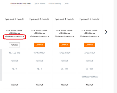

  1. Salut! Am încarcat telefonul de pe aplicatia MyOrange, acea ofertă cu 1e în care ai minute nelimitate si 10gb bonus timp de 15zile. Minutele merg însă internetul nu merge deloc, apare H+ însă nu functionează. Am încarcat toate metodele de la schimbarea retelei 4, 3, 2g până la restartarea telefonului. Vă rog sa mă ajutați, am aceasta problema de 2 zile!
@Alexi: Oferta cu 1€ nu mai este de mult timp valabilă 15zile, ci este valabilă doar 7zile. Însă dacă ai nevoie de date mobile atunci trebuie să activezi o opțiune de minim 5€. Nici bonusul nu se poate folosi și nici opțiune cu date mobile incluse nu există sub 5€.
Revino dacă ai nevoie de alte detalii.

Revin cu rectificarea menționată și aici: Opțiunea de 1euro a revenit la perioada de valabilitate anterioară, adică 15 zile (în loc de 7 zile, cât s-a încercat aproape juma' de an).
