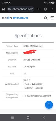

Din pacate, nu sunt informatii cu privire la specificatiile acestuia. De asemenea este specificat ca echipamentul se atribuie in limita stocului disponibil. Se pare ca Orange se tine de cuvant si ofera clientilor sai routerul Giga Box WiFi 7
"Routerul Giga Box WiFi 7 este disponibil exclusiv la Orange si reprezinta cel mai nou standard pentru tehnologia WiFi. Poti beneficia de acest router la contractele noi de activare a pachetului de fibra si TV prin cablu Premiere, in limita stocului disponibil. Cu acest router vei beneficia de viteză mai mare, acoperire mai bună în întreaga locuință și o conexiune mai stabilă la conectarea simultană a mai multor device-uri. Pentru a te bucura de conexiune la standardul WiFi 7, este nevoie sa utilizezi dispositive care sunt compatibile cu acest standard. Daca dispozitivele nu sunt compatibile, pentru a proteja calitatea conexiunii tale, router-ul va functiona pe WiFi 6."

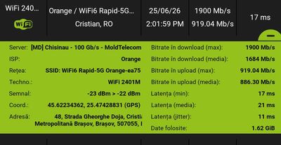

Fiind un ONT nou lansat cu un alt soft, alti colaboratori etc. Apar probleme diverse pe alocuri.. Probleme asemanatoare au fost si cu seria ZTE 6605R, in teren ne confruntam cu aceeleasi probleme. Pe parcurs au fost actualizari cu versiuni mai noi de soft si mai stabile pe partea de ONT/OLT.
Posibil ca profilul din spate al livebox-ului sa nu fie setat pe profilul corect sau sa apara erori care influenteaza latimea de banda. Incearca un test si pe Wi-Fi pe serverele orange, vodafone sau digi. Poate e vreo ruta mai aglomerata pe acel nod.
Daca nici asa nu obtii rezultate favorabile, fa din nou o sesizare. Dar sa fie deschisa pentru viteza scazuta si nu linie desincronizata. O sa vina tehnicianul cu un laptop de test si impreuna cu departamentul IT o sa ruleze o serie de teste. Daca nici asa nu se rezolva o sa fie pus sub monitorizare si trimis catre cei de la NOC pentru verificari mai amanuntite.
Eu din ce am testat pana in acest moment rezultatele sunt mult mai bune si pe Wi-Fi6 😆
la 01-07-2026 09:36 PM
Salut, când spui „de profil din spate”, la ce te referi? La OLT? La ONT?
ZTE-ul nu cred că a avut probleme de soft legate de viteza de download, îl am de la prima versiune de SW. Desigur că pot fi unele dintre ele cu defect hardware chiar din fabrică, și asta se poate întâmpla la orice model. Singurul bug de SW, să zic așa, a fost cel WPA3, care nu rămânea setat după restart. Dar s-a rezolvat momentan. Legat de performanța WiFi, posibil ca noul Livebox, deși este tot dual-band, să aibă antene cu câștig mai mare și să fie 4x4 MIMO față de 2x2, cum are ZTE-ul.

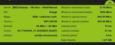

01-07-2026 10:13 PM - editat 01-07-2026 10:17 PM
Deci cred că am intuit bine; de aici este performanța mai bună pe Wi-Fi. 4x4 MIMO pe fiecare bandă. 🙂
Pe cablu cât scoate? Poate mai mult de 2100 Mbps? Pe ZTE maximul la mine a fost parcă 2130 Mbps.
