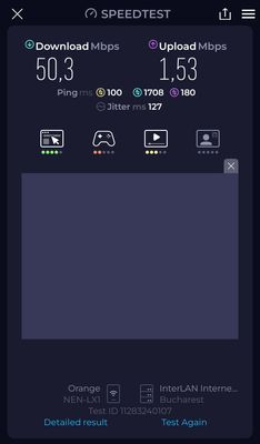

Salutare,
Mai jos viteza prinsa aproape de Petre Ispirescu cu Margeanului (cartela într-un router).
Upload-ul mai variază.
