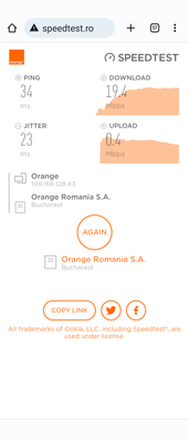

 Ce tip de abonament ai? Problema se intampla doar indoor sau si  outdoor? Poti sa pui un printscreen cu  o testare de viteza?

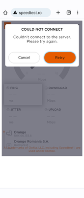

Problema este la orice interior, să nu aud de wi-fii(e alt abonament pentru alte cerințe) detin abonament Smart 15( pe alte rețele la mai puțin am semnal super ok!!). Anexez testul

Nu stiu daca se poate diminua costul abonamentului pentru viteza de net redusa (in anumite locuri). Daca nu ai cumva mentionat pe undeva ca ar trebui sa ai viteza peste X kb/s, nu cred ca poti sa ceri "despagubiri". Conform ANCOM, din cate stiu, operatorii sunt obligati la 1Mb/s download. Avand in vedere screenshot-urile oferite, as zice ca serviciul functioneaza in parametri.
