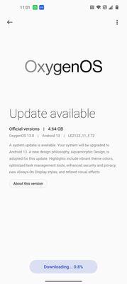

Am folosit un Roll-back package official de pe forum-ul OnePlus si am revenit la OxygenOS 12, care mi-a dat si factory reset. Desigur, odata cu revenirea la Android 12, problema cu 5G-ul disparuse. Insa acum imi aparuse si prompt-ul pentru update-ul official de OxygenOS 13, si am decis sa mai incerc inca o data. Insa am intampinat aceias problema re-intors pe Android 13. Nu pot sa imi dau seama ce cauzeaza asta, dar se pare ca nu este cauzata de o versiune gresita/neofficiala de Oxygen Os
Atasez un screenshot cu update-ul si un videoclip cu problema.
