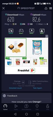

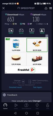

Cu geamul deschis
 Cu geamul închis

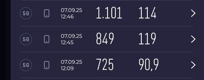

Nice, pe Samsung s25u in septembrie atât am scos maxim in Cluj-Napoca in mijlocul zilei pe N78+N1.

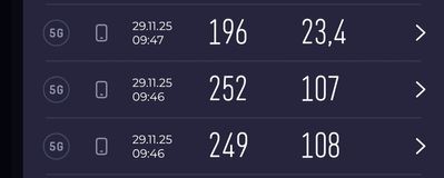

Mai jos 5G N1 in Dej .
