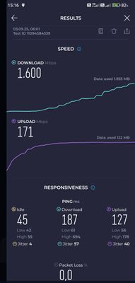

Test realizat cu smartphone Xiaomi
Huawei N78 + N1? Pai de ce pe softpedia toata lumea hulește Huawei.?
Pe chinez la telefon cred. Pe partea de rețea, N78 este din partea Ericsson!
Xiaomi dă best, mai ales cele Pro 👍
