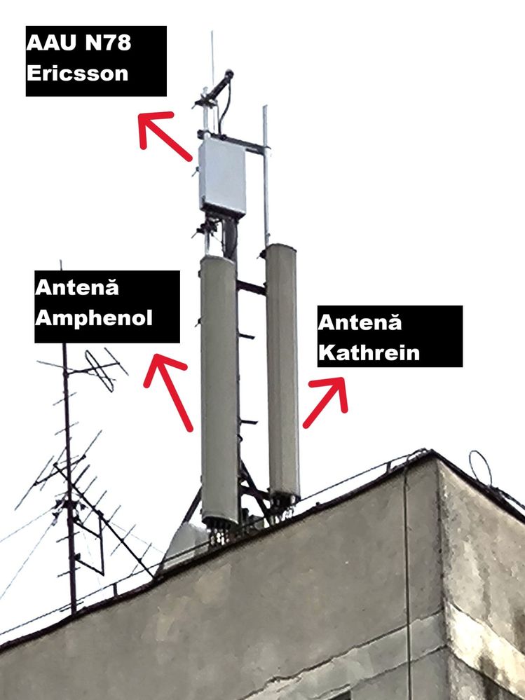

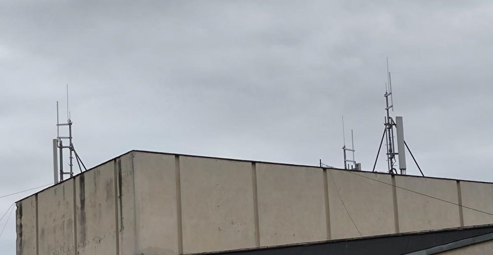

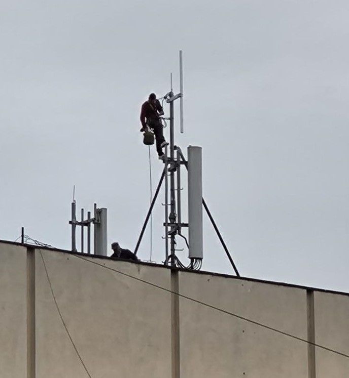

Am să dezgheț acest topic cu o veste bună. Se pare că s-au trezit băieții la implementarea N78.
Poza este făcută vineri, surprinzând pe clădirea în care se află Casa de Cultură a Sindicatelor din centrul Piteștiului 2 oameni care pun un suport special pentru AAU deasupra antenei care bate spre centrul orașului.
După ce au terminat de montat noile țevi.
Totul se va face după modelul Brăila și Galați, adică se păstrează RAN Huawei și se adaugă RAN Ericsson cu B28 și N78.
Până vin cu AAU-urile acolo, sigur se vor apuca de pus suporți și pe alte stații, chiar pe cele vecine cu stația de la Sindicate: pe clădirea de la DRPCIV (locație ORO) și pe hotelul Muntenia (locație VDF).
Dacă apare ceva nou în zilele următoare, vă țin la curent.😉

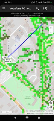

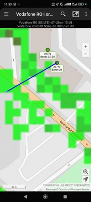

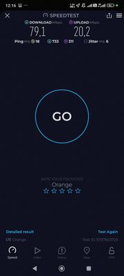

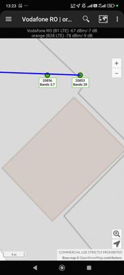

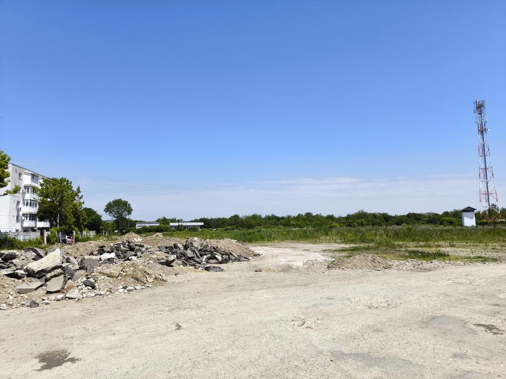

23-05-2024 11:51 AM - editat 23-05-2024 12:03 PM

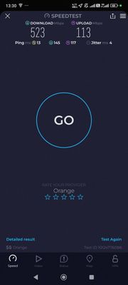

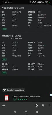

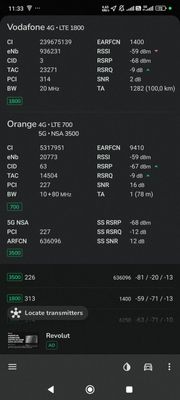

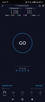

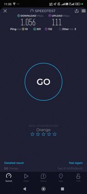

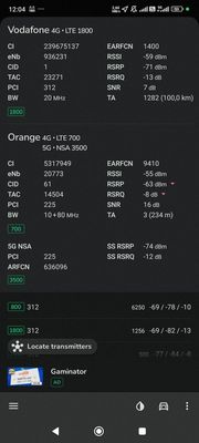

Deși nu este încă 5G oficial, ieri prin Prundu am prins B28+N78 de la pilonul ORO situat în apropiere de acel teren unde urmează să se construiască un nou hipermarket Kaufland în timp ce băieții încă erau în cabinet ca să instaleze noile plăci BBU. După ce au închis cabinetul și porțile de la acel pilon, a picat B28 și implicit și N78.
Vor da drumul la noile jucării, după ce le vor monta pe toate stațiile incluse în proiectul de upgrade NR.

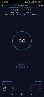

Deja pot spune că vitezele sunt de cel puțin 3 ori mai mari decât cele prin 4G+.
4G (B28)
4G+ (B3+B7)
5G (B28+N78)

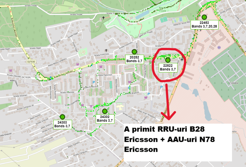

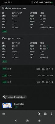

În afară de asta, încă o stație din Trivale a primit RRU-uri B28 și AAU-uri N78 de la Ericsson.

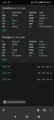

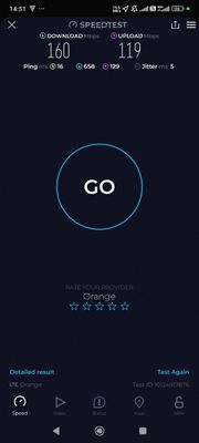

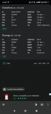

29-05-2024 08:06 AM - editat 29-05-2024 08:17 AM

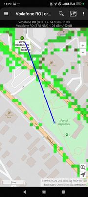

Ieri, am avut perfecta ocazie de a prinde 5G de la stația de la DRPCIV, în timp ce băieții încă lucrau acolo.
B28
B28+N78
Sectorul 1
Sectorul 2
Sectorul 3

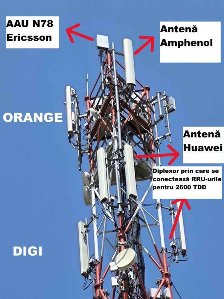

la 29-05-2024 08:23 AM
Ca o notă, aș sublinia că pe această locație nu mai există B20, pentru că au păstrat actualele antene Amphenol și au înlocuit RRU-urile 800 de la Huawei cu cele 700 de la Ericsson pe care le-au conectat împreună cu RRU-urile 900 de la Huawei pe diplexoarele celor 3 antene.
