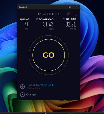

Nandy1973_0-1780486361273.pngAsa merge mai nou pe wi-fi.Valori din astea am avut prin anii  2000 cand  intram prin modem Dial-up cu card de la Romtelecom.Cand ma gandesc ca ii dati inainte ca aveti cel mai bun internet fix si mobil din Romania...Am sunat  si ieri si azi la tehnic dar nu mai imi fac mari sperante.Cel mai rau imi pare ca am acceptat oferta ce am primit-o dar daca internetul in continuare merge ca acum,ma simt nevoit sa iau masuri

Ce model de ONT (router) ai? Ai încercat să restartezi echipamentul? Pe ce dispozitiv faci testul? Telefon, laptop, tabletă? De asemenea, este important de știut dacă testul este pe 2.4 GHz sau 5 GHz. Dacă este pe 2.4 GHz, aceasta este o frecvență foarte utilizată în orașe, iar din cauza canalelor care se suprapun cu cele ale vecinilor, vitezele pot avea de suferit.

In fiecare zi resetez routerul.Am un ZTE negru cu 4 antene pe care mi l-a schimbat cineva prin decembrie.Sa nu ma iei ca ce model de router ZTE ca nu cred ca aveti o lista de modele.Mentionez ca dupa resetare creste viteza pana la 1,2 Gb/sec dupa care scade la 30-40 si asa de fiecare data.Eu cred ca nu ar trebui sa fie asa dar mai spuneti si voi...
Dacă locuiești într-o zonă aglomerată din punct de vedere radio, în special pe banda de 2,4 GHz, este posibil să apară interferențe cauzate de rețelele Wi-Fi din vecinătate. Acest lucru poate duce la scăderea vitezelor, creșterea latenței sau fluctuații ale conexiunii, astfel că situația observată nu este neapărat neobișnuită.
De asemenea, este important să specifici ce dispozitive ai folosit pentru teste și în ce condiții au fost efectuate (Wi-Fi sau , distanța față de router, modelul echipamentului etc.), pentru a putea exclude eventuale limitări sau probleme specifice dispozitivului de pe care se realizează măsurătorile.

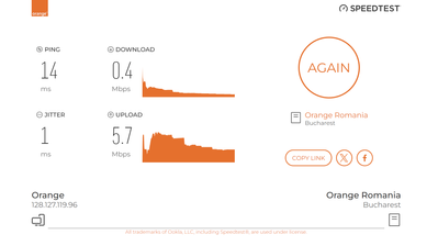

Am intrat pe un laptop pe site-ul de test viteza speedtest.ro al lui Orange.Am  facut testul in aceeasi camera cu routerul la o distanta de 1,5 m.Laptopul este un Asus de generatie noua
Am înțeles. Testul este efectuat pe banda de 2,4 GHz sau pe 5 GHz?
Dacă utilizezi banda de 2,4 GHz, poți încerca schimbarea canalului Wi-Fi către unul mai puțin aglomerat (de exemplu 1, 6 sau 11) și să verifici dacă performanța conexiunii se îmbunătățește.
Dacă ești conectat pe 5 GHz, poți testa și alte canale din intervalul 36 - 48 pentru a vedea dacă există diferențe de performanță sau stabilitate.
De asemenea, îți recomand să efectuezi teste de viteză pe mai multe dispozitive, inclusiv pe un telefon mobil conectat la aceeași rețea Wi-Fi. Compararea rezultatelor dintre telefon și dispozitivul pe care observi problema poate ajuta la identificarea unei eventuale limitări sau probleme specifice unui anumit echipament.
Ca ultim pas de depanare, poți efectua un reset la setările din fabrică (factory reset) al ONT-ului/routerului. Acest lucru va readuce echipamentul la configurația implicită și poate elimina eventuale probleme de configurare apărute în timp.
Dacă problema persistă și după aceste verificări, recomand să contactezi suportul tehnic Orange prin apel la 300 sau prin chat-ul Djingo, pentru investigații suplimentare și, dacă este necesar, deschiderea unui tichet tehnic.

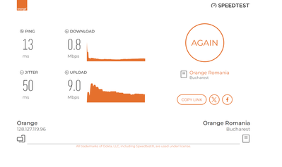

Test de viteza facut pe conexiunea de 5 Ghz la 1 ora de la resetarea routerului.Mentionez ca testul este facut pe un laptop  de ultima generatie in aceeasi incapere cu routerul la  o distanta de aprox 1,5 m.Mai aveti ceva de spus?Mie imi vine acum in minte doar sa chem o echipa care sa schimbe routerul sau ce ar mai putea face sa mearga internetul in parametrii optimi  sau daca  nu renunt la internetul vostru.
Salutare din nou.
Atât eu, cât și colegul nostru de forum, @Viper, ți-am recomandat în cealaltă postare să efectuezi un test de viteză prin Wi-Fi și de pe un alt dispozitiv, de exemplu un smartphone. Astfel putem identifica dacă limitarea este cauzată de echipamentul utilizat sau de serviciul furnizat de Orange.
Chiar dacă folosești un laptop relativ nou, acest lucru nu garantează automat că placa wireless și configurația sa sunt optimizate pentru vitezele disponibile. Există încă pe piață dispozitive care nu suportă standardul Wi-Fi 6 (802.11ax) sau care au capabilități wireless mai reduse decât te-ai aștepta.
Te rog să revii cu rezultatele unui test efectuat de pe un telefon conectat la aceeași rețea Wi-Fi.
Dacă vitezele obținute sunt similare cu cele de pe laptop, atunci clar există indicii că problema ar putea fi la nivelul echipamentului Orange (ONT/router) sau al configurației acestuia, iar în acest caz, recomand să contactezi serviciul de asistență Orange prin apel la 300 sau prin chat-ul Django pentru investigații suplimentare.
Mulțumesc și te aștept cu rezultatele testului.
