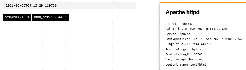

    • Dacă apare mesajul „Apache2 Debian Default Page” la IP-ul meu public, deși eu am portul în starea down și nu am publicat această pagină, aceasta este dovada că IP-ul meu a fost alocat altcuiva care este în faza de configurare a unui server Apache.
După cum am menționat anterior, această "dovadă" a dumneavoastră nu este verificabilă din exterior. IP-ul nu răspunde la ping și nu are porturile 80 și/sau 443 deschise.
O verificare simplă, pe care v-am sugerat-o anterior – și anume să vedeți cu ce IP public ieșiți acum prin ONT – a rămas în continuare nefăcută.
Însă devine cu adevărat grav dacă acel server nu a fost setat de dumneavoastră. Istoricul public indică serviciul "Apache httpd" activ pe acel IP încă de pe data de 05.03.2026 (atașez dovada). Asta înseamnă cu mult înainte de cele 9 zile de nefuncționare pe care le menționați astăzi (29.03).

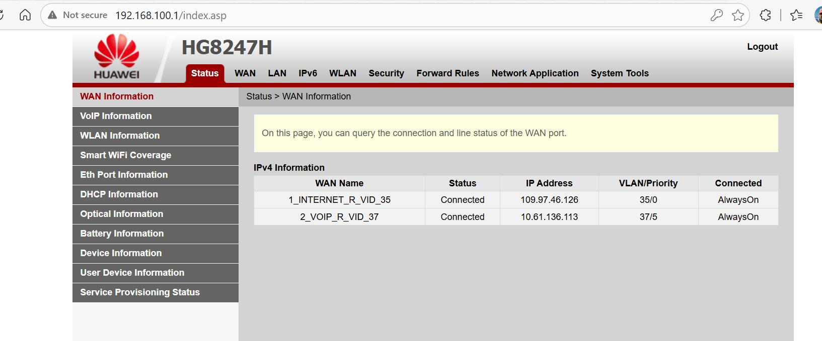

  1. Routerul a fost resetat (nu de către mine!), astfel încât solicită o parolă nouă, ca la prima configurare. Am experiența aceasta de ani de zile: de fiecare dată când fac un upgrade și repornesc echipamentul, se pierde setarea de port bridge (vezi dovada atașată). Anul acesta, situația este și mai gravă, deoarece au pierdut și bifa de IP public static pe partea comercială! Așa mi s-a comunicat telefonic. Si din consecinta au si alocat IP-ul meu altcuiva!
  2. Pe portul WAN al routerului am un IP public care nu îmi aparține și care diferă de cel anterior (sper că nu-mi vei cere acum dovezi pentru vechiul IP!) (vezi atasament).
