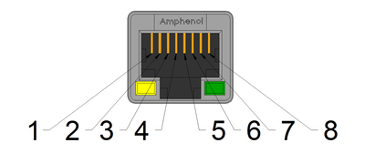

Ai vreun Desktop PC sau poate si laptop (cu toate ca, la laptop-uri incepe sa devina o raritate) cu port de LAN/Ethernet (RJ45)?
Pentru mai multa claritate, cam asa ar trebui sa arate.
Si cam asa ar trebui sa arate cablul.
Ai ceva de genul asta cu care sa testezi viteza pe cablu? Daca da, conecteaza un capat in router (unul dintre porturile marcate ca LAN), si celalalt in laptop/PC, ce ai la indemana, si vezi daca se mai intampla. Pentru ca, daca pe cablu merge ok, inseamna ca problema e doar pe WiFi, si, dupa cum ziceam si mai sus, cel mai probabil e din cauza aglomeratiei din zona.
