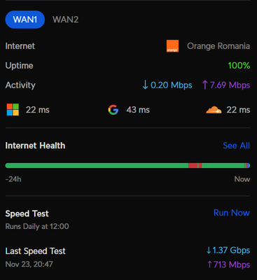

Salutare, am montat chiar astazi un abonament pentru Fibra 2300 cu echipament ZTE F6605R care este pus in bridge mode.
Echipamentul pe care il folosesc este un Ubiquity UDM SE Pro (capabil linistit de 10Gbps), si in acest moment folosesc 2 ISP-uri. Digi, si Orange (montat azi).
Observ niste mici probleme cand vine vorba de viteza dar si latenta serviciilor fibra orange.
Niste detalii despre fibra Orange 2300 din zona mea:
Speed test: Download de obicei intre 1100 si 1500, nu a trecut de 1500
Upload de obicei intre 800 si 900
Latenta mult mai mare vs digi

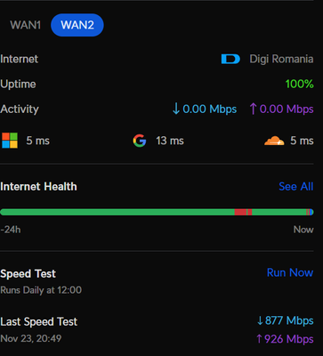

Niste detalii despre fibra Digi 1000 din zona mea, folosesc de >5 ani si este stabila.
Speed test: Download de obicei intre 800 si 1000
Upload de obicei intre 850 si 960
Din cate se poate observa, latenta este undeva de 4 ori mai mare prin fibra orange, comparativ cu fibra digi, de asemenea, viteza de 2300 este doar pe hartie momentan.
Stiu ca unii oameni pot sa se gandeasca ca, eh, la ce ai nevoie de mai mult de 100 mbps, dar pentru mine latenta si bandwidth-ul sunt destul de importante. Daca nu aveam nevoie de mai mult de 1Gbps, cel mai probabil nu ma strofocam sa iau fibra de la orange.
Sfaturi? Inca am 14 zile in care pot sa aleg daca pastrez abonamentul de la orange. Este posibil ca sa fi facut eu testele intr-o perioada de trafic inalt(?), sau pur si simplu infrastructura din zona mea nu este buna.

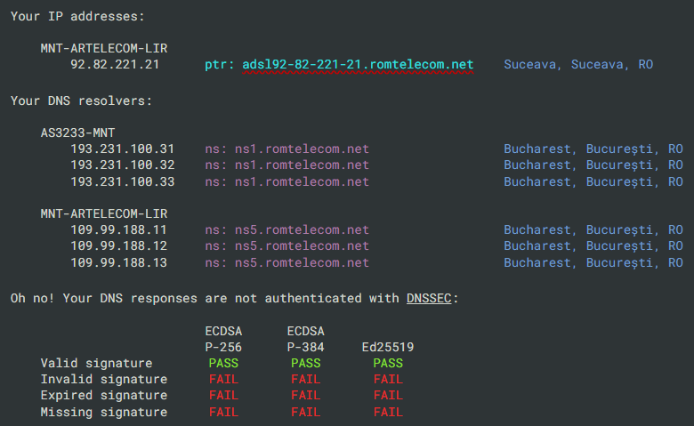

 Nu cred ca faci comparația corectă. In funcție de DNS-ul folosit (și de combinația IP/DNS datorită anycast), ți se pot returna IP-uri diferite pt același host (uneori și din țări diferite).
Afla mai bine IP-ul returnat pe Digi pt Google, Cloudflare etc. și apoi testează de pe ambele conexiuni ping-il către acel IP.

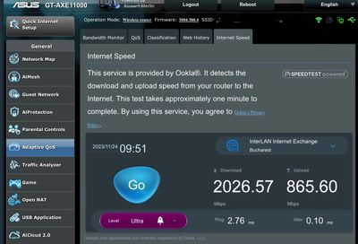

Si eu am instalat Fibra 2300 de curând și am pus routerul F6605R in modul bridge și am un alt router Asus AXE11000 conectat pe portul de 2.5G. Am atașat un test de viteză din router și pare să fie în parametrii așteptați. De menționat ca sunt in rețeaua Orange România, nu fosta Telekom.
Salut @AlexDx, nu am reusit sa cuprind toate testele facute in postarea originala.
Testele facute au inclus si un DNS benchmark (Steve Gibson tools) ca sa aleg DNS-ul cel mai benefic pentru fiecare conexiune.
Testele facute nu s-au limitat doar prin ping-uri la un anumit domain name (Ai dreptate, ruta aleasa ca sa ajung la IP-ul final va fii diferita de cele mai multe ori, dar optimizata pentru orange, sau digi), dar am facut si teste extensive catre ip-uri unde am observat ca acea latenta este tot acolo.
