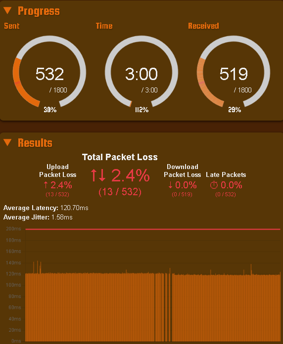

anachr

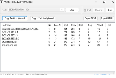

Ai verificat dacă ești pe DS-Lite? Ce-ți apare la Internet > Status, prima conexiune, "Versiunea IP: " IPv6 sau IPv4/IPv6 ?
Îți apar informații doar despre IPv6? Stare etc?

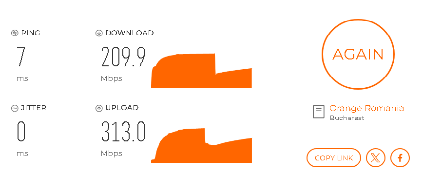

Dacă PC-ul e conectat pe cablu și tot ai pierderi e grav. Mai ales că ai IPv4 public acum.
Trebuie de exclus totuși și o eventuală problemă cu PC-ul. Pe alte dispozitive obții aceleași rezultate în testele de viteză?
Există o procedură explicată în termeni și condiții (parcă) pentru a-i obliga cumva să rezolve problema dar să sperăm că nu se ajunge acolo, teste făcute pe netograf cu cont înregistrat în anumite momente ale zilei, pe mai multe zile etc.

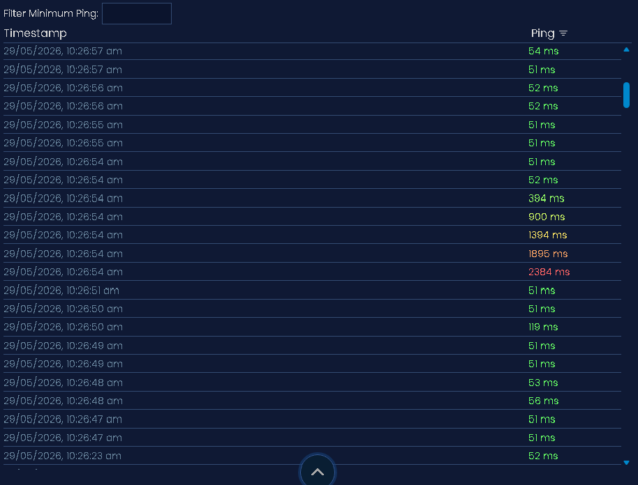

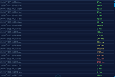

Daca ma joc LoL pe telefon am ping 1000 la cateva secunde dupa isi revine si dupa iar 1000 si se blocheaza tot
Daca ma joc cs2 pe PC am loss 37% pentru cateva secunde si se teleporteaza jocu dupa isi revine si tot asa interval de timp 3 4 minute
Sunt unele shock uri de ping

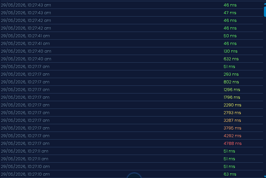

anachr

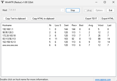

anachr
Da, nu se rezolva nimic in continuare

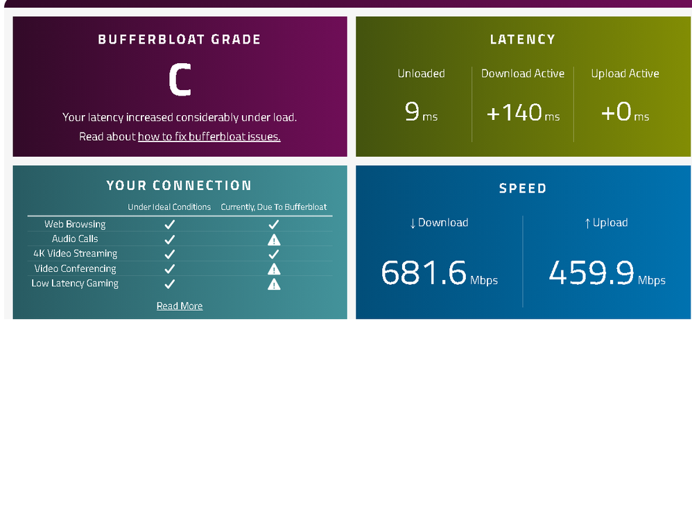

anachr
Atasez inca un test pe server NL

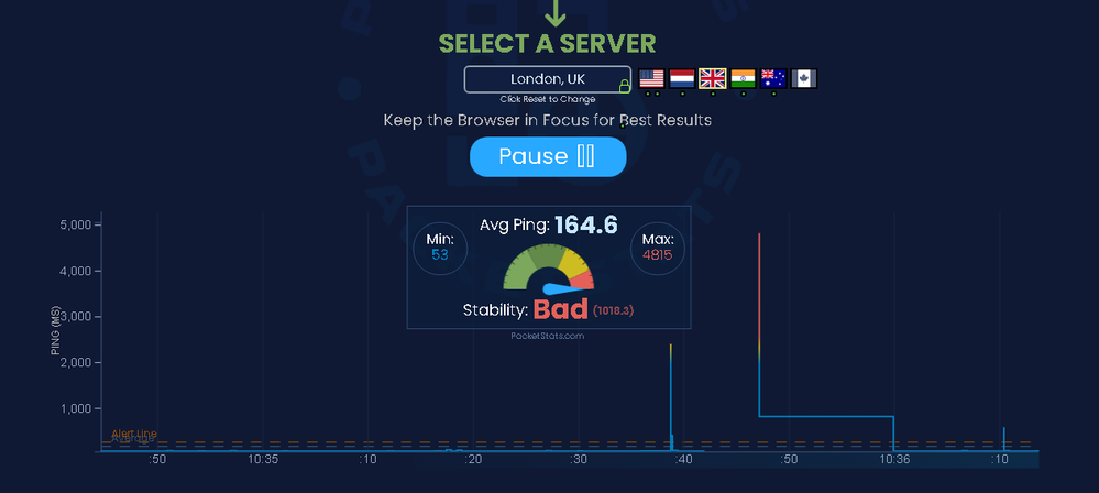

anachr
Am facut test si pe UK
Rezultatul este la fel 😄
