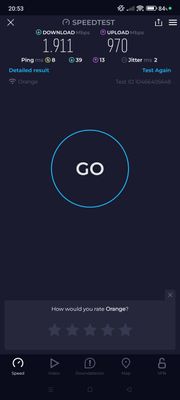

Nu prea se înțelege ce vrei să spui! Ca să ai vitezele acelea mari, trebuie să ai și dispozitive care să suporte astfel de viteze, adică placă de rețea de 2,5 Gbps sau să suporte așa ceva  prin wifi. Eu am viteze apropiate de valorile respective prin wifi.  Pun un test mai vechi aici:

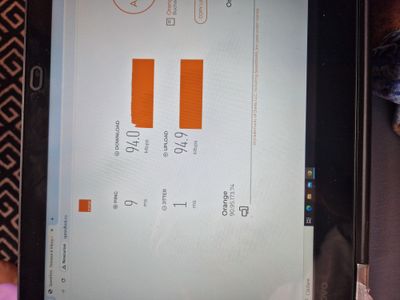

Buna @Stefan_stefan,
In cazul in care intampini viteze doar de pana la 100Mbps ci nu 2300 cum este mentionat in contract, verifica daca laptop-ul pe care il folosesti suporta acea viteza inainte. Multe dintre laptop-uri de pe piata suporta doar viteza de pana la 100Mbps sau 1Gbps. Conform pozei atasate in aceasta postare, observ ca discutam de un laptop care nu poate duce mai mult de 100Mbps prin Ethernet sau Wi-Fi, datorita placii de retea integrate.
Ce iti recomand este sa verifici ce placa de retea foloseste laptop-ul, unde tot acolo este mentionat si viteza sa maxima pe care o poate suporta.

clar problema asta este din "poza" se vede ca este un laptop vechi

Tin sa mentionez ca toate echipamentele de internet (ONT-uri) care vin la pachet cu Fibra 2300 au un port de 2.5Gbps. Exact cum am si mentionat, daca @Stefan_stefan foloseste un laptop ce are portul LAN care este de 100Mbps maximum, atunci clar nu o sa beneficieze de viteza maxima, datorita limitarii al laptop-ului.

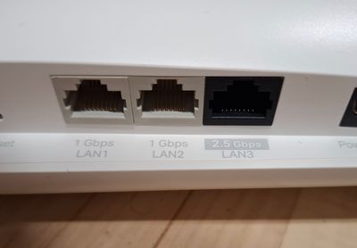

Salut Ștefan la mine merge bine netul probabil Ai ceva probleme cu routerul trebuie să bagi mufa la 2,5G LAN
Testul este făcut folosind date mobile.🙂

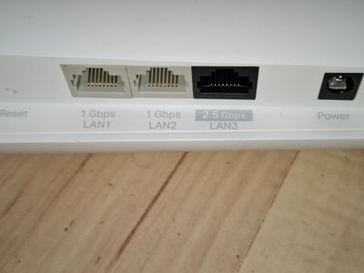

Probabil, Ștefan este speriat că nu primește 2300 mega pe secunde pe cablu. Nu! problema este la tine ai un router mai vechi cu un 1giga pe mufă LAN din cauza asta nu oferă viteze mari am făcut o poză cum trebuie să apară mufa capabil de 2,5 GB

 Salut, Ștefan routerul tău are mufă LAN 2,5 GB, De fapt ce model de router folosesc
